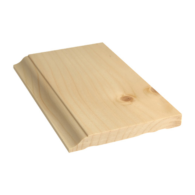

Planiram ovako nesto...
Da li je ok camova daska za izradu ovakvog profila? I koja je verovatnoca da ce se vremenom kriviti,ako su dimenzije,sirina nesto manje od 2cm a visina oko 15cm?
Postoje dve opcije.. Da li srafiti gore i dole po visini sa razmakom od oko 60cm posto je konstrukcija iza na toj razdaljini ili zakucavati eksercice?

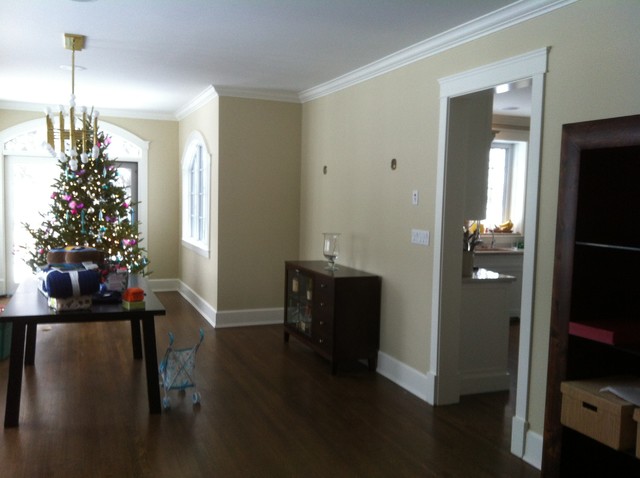

Jos nesto... :)
Ne znam da li je izvodljivo da se provali koji je tip farbe na ovom primeru?

Post by parketar »
Nije najbolje resenje prirodno drvo te sirine,moze se kriviti vremenom ili pucati.Najbolja verzija je od MDF a i farbano poliuretanom.
Na toj cokli se i ne vide srafovi, ili ima neke zakacke sa zadnje strane ili je zalepljena.
Onaj uzorak mi se ne svidja, valjda sto je profilisan kronerom za porte. I mislim da je 15 cm mnogo nametljivo.

Post by parketar »
Ja ih obicno lepim montaz silikonom.Ta sirina lajsne je ok samo za izuzetno visoke plafone jer vizuelno smanjuje visinu prostorije.

parketar wrote:Nije najbolje resenje prirodno drvo te sirine,moze se kriviti vremenom ili pucati.Najbolja verzija je od MDF a i farbano poliuretanom.
Da! Bojim se da ste u pravu. MDF je zasigurno zahvalnija i bolja varijanta... :)

E sad... Sirina i profil samih lajsni je mozda i stvar ukusa... ali je meni ok (manje-vise meni,koliko supruzi... :)).
Nesto ovako
