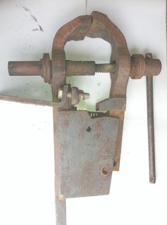

Zadnjih dana sam vec nekoliko puta pogledal ovaj video - https://www.youtube.com/watch?v=IQnGgoO-CvY
Imam solidan škripac, ali kovački, slican ovome
Image[/img]
Dobar je za grube stvari, ali nikako za nesto finije.
Obzirom da imam vijak od skele kojeg u videu autor koristi sam škripac me nebi kostao nista osim vremena, a to nije problem.
Ukoliko sam dobro vidio na videu lik koristi mekano drvo ??
Ima li netko ideju koje ljepilo koristi za spajanje vijka s drvetom?
Mislim da bi dobar bio dvokomponentni akril.
I na kraju razmisljanja kak se to moze ponasati pri koristenju?
Posts: 15053
Lepak koji je on koristio je neki gradjevinski. Dobra varijanta je epoksidni kad spajas raznorodne materijale.
Drvo koje je koristio je bor, koji spada u mekane, ali je dosta tvrdji od jele/smreke.
Drvo je mekano , no dobro je napravljeno , iz više komada, lamelirano , odlično , no ne bih baš trošio vrijeme na ovakvo nešto , jednostavnije je kupiti metalni škripac , pa umetnuti dvije daske , možda bi se od ovog navoja mogao iskombinirati škrip u stolarskoj tezgi , ali raditi ovakvu vrstu drvenog škripca po meni ne isplativo , no fora je

Za stolarski stol sam vec nesto iskombinirao - link #11. Ne izgleda nimalo ugodno za oko, ali odradjuje posao sasvim zadovoljavajuce.
Obzirom da se time bavim iskljucivo kao hobijem i ne bi me kostao nista nije nikakav problem da ga napravim, jedino imam jelu i nisam siguran kako bi se ponasala.
I cesljusti koje je lik napravil bi sigurno napravio drugacije - funkcionalnije.
Ako bi sve radio od jele da li bi moglo doci do nezeljenih posljedica?
Naravno za potrebe jakog stezanja uvijek ostaje kovacki "šrafštuk".
Posts: 15053
Jela je premekana.
riba - dobro si to složio , nego reci mi kako si naručio AEG mašinu , preko e-baya? ili preko nekoga ,po nekome :D cijena dobra a strojček još bolji , i ja bi :D
što se tiče samog škripca , i ja mislim da je jela premekana , bor je ipak malo žilaviji , a izrada nije komplicirana , s obzirom da ti je to hobi , zašto ne pokušati :)
