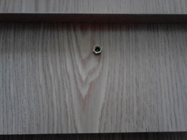

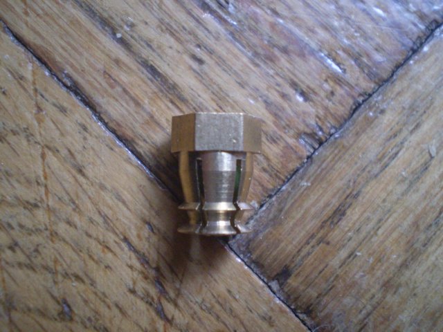

Treba da stavim ekscentar, ali ne znam kako se postavlja ovaj deo sto ide u korpus
moja dilema je u tome sto donji deo udje u rupicu ovaj uzi, ali ne i vrh to jest ne udje ceo u rupicu, vec do pola. kako da ceo udje?

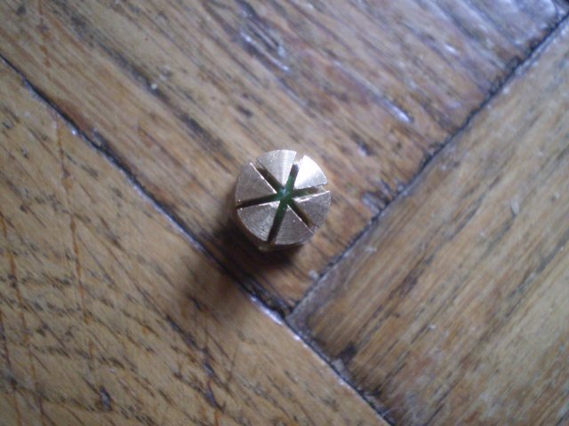

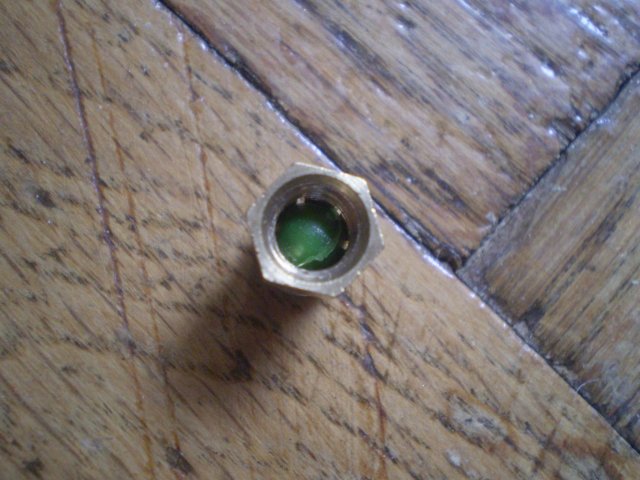

sta treba uraditi? a unutra u njemu se nalazi neka zelena kuglica i prepostavljam da ona ima neku funkciju da rasiri te donje krajeve,kad gurnem sraf?

Ja ovako nesto jos nisam video. Mozes li slikati i ostatak tog "mehanizma"?
Posts: 15053
I ja pricam napamet, posto nisam ovo video do sada.
Mozda se jednostavno ukuca tako da sestougaonik utone u univer, pa kad zavijes sraf on rasiri zube preko kuglice?
A mozda i ne treba ceo da udje? Ovaj sestougaoni deo uhvatis kljucem da ne bi mogao da se okrece, zavijes sraf, a kuglica rasiri zube i uhvati za rupu.
Jel imas neku oznaku, proizvodjaca...

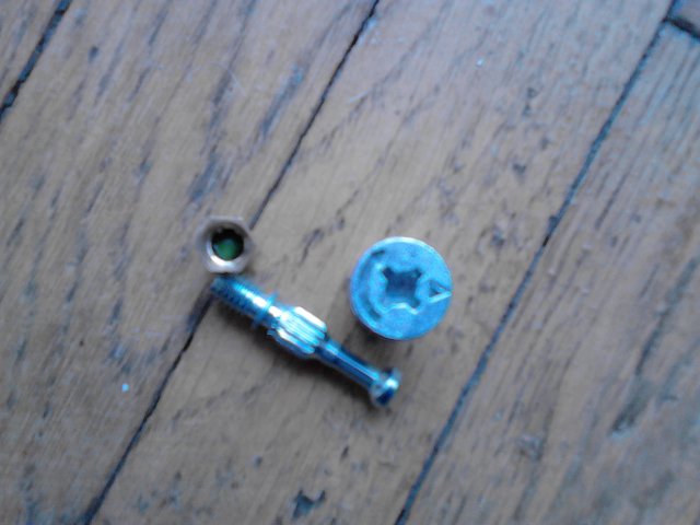

nemam oznaku proizvodjaca,posto sam jos letos sekao materijal u darex i nikako da ga sklopim,i kad sam odlucio da je vreme sklapanja. kupim jedan komplet ekscentra u stecu fi15 misleci da je to univerzalno i ne bitno gde kupujes ekscentar. Kad taj iz steca eksce nece da se navije da udje u rupu ceo i ne moze da privuce ivicu do kraja i prilikom zavijanje pomocu imbusa oblajzne taj deo.
E Onda otisao u darex i kupo njihov eksc fi15 sa potpuno drugacijim izgledom.
i ja sam mislio da treba da ga cekicem zakucam, pa onda kuglica rasiri zubce i tako ga napne..ali ajde da pitam:)
pozvacu ih i pitati kako se montira,to mi jedino preostaje..

A koliki je fi rupe? i otkud ti podatak da treba toliki fi?
sudeci po ovome
tu treba sira rupa :D (nekad je velicina bitna :S)
PS
ovde imas vise podataka i po ovome treba ti rupa fi 8 ;) ako je slican ovom sa linka ispod
vidi da li odgovara :D
http://www.emuca.com/catalogue/cate/mou ... kets_80082
ili
http://www.emuca.com/catalogue/cate/mou ... kets_90034
sa tvoje slike tesko prepoznajem :forvonad:

Jednostavno ga nakucas cekicem. Sestougaoni dio ce sam sebi napraviti leziste koje kasnije prilikom zavrtanja sarafa ne dozvoljava da se matica okrene u rupi. Ne smijes zaboraviti da u maticu (tiplu) ubacis kuglicu koja rasiri tiplu prilikom zavrtanja sarafa i ne dozvoljava joj da se iscupa.
To je stari sistem, a od "domacih" fabrika koristio ga je COMPO Svilajnac (zadnjih godina rada) za kancelarijski namjestaj.
