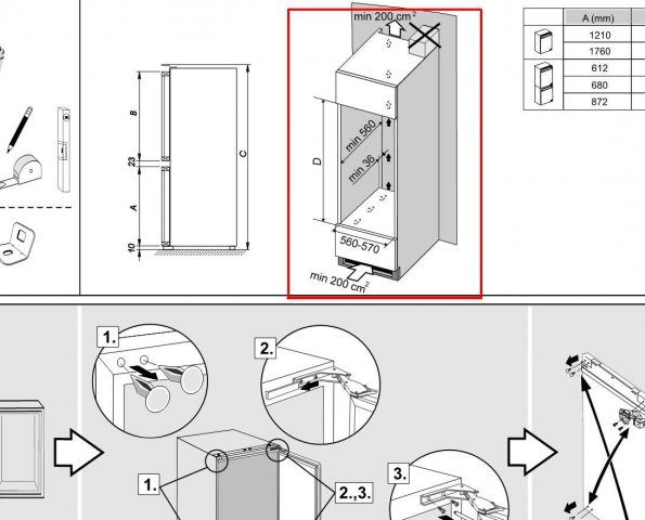

Samo da pitam prije nego si jos vise posla zadam. Prema prilozenoj skici minimalna dubina elementa za ugraditi ovaj frizider je 56cm. Sto znaci da 55cm ne dolazi u obzir. Jel to tocno ili bi 55 IPAK proslo, na knap ali bi proslo?
Prošlo bi 55 cm , baš na knap , no za biti siguran , pogledaj dubinu frižidera kojeg planiraš ugraditi . Obavezno pazi na ove mjere , da imaš dimnjak po "PS"-u jer to omogućava pravilnu ventilaciju i hlađenje pogonskog motora frižidera i elementa
Ja to i ne bih montirao kao na slici, da sa strane bude zatvoreno do zida, upravo zbog boljeg hladjenja.
pezzo - upravo mora biti montirano do zida . Na takav način se stvara tzv dimnjak , koji odozola ulači svježi zrak a gore izbacuje topal
Pa vidim, ali mi se to ne svidja jer je hladjenje opet slabije, sto znaci kraci vek trajanja frizidera.

A standard u ovom slucaju je po skici? Uglavnom, hvala na odgovorima. Nebudem previse mudrovao i promijenit tu dubinu na 56cm i zdravo. Inace radim 55 i do sada nije bilo problema.

Pezzo wrote:Pa vidim, ali mi se to ne svidja jer je hladjenje opet slabije, sto znaci kraci vek trajanja frizidera.
Stvar je u tome da je tako hladjenje bolje a ne slabije.
Efekat dimnjaka pravi bolju cirkulaciju vazduha nego da je otvoreno sa neke strane.
Tako je mbole , efekt dimnjaka služi za brže i ravnomjernije strujanje zraka .
Radio sam dosta ovakvih elemenata , nikad nisam imao problema ,a frižideri traju i danas

Imate li prijedlog/ideju čime zamjeniti otvor na "krovu" (min 200cm2) u slučaju kada ugradbeni ide do krova(spušteni stropovi).
Može li se osigurati odgovarajuća ventilacija u tom slučaju i kako?
hvala
Ako ima lufta , treba gore napraviti rešetku , a ako nema , možda ovakav frižider i nije najbolje rješenje za tu kuhinju .
Želje su jedno , a mogućnosti drugo . Ovaj frižider je ugradni i mora imati "dimnjak" sa otvorom sa doljnje strane , izrezan odostraga , da struji zrak i zrak mora gore negdje izlaziti .
Posts: 15049
Sve zavisi od raspolozivog prostora i od toga sta ti je na raspolaganju.
Ko sto ropee napisa taj vazduh negde mora slobodno da izlazi inace nema stujanja.
Jedna od varijanti koja mi pada na pamet je da izlaz imas na prednjoj strani. Naravno ako za to ima mesta, i ako moze nekako da se uklopi estetski. Napravis otvor i onda ga prekrijes nekom finom mrezicom i malo "uramis" nekim lajsnicama, ili prikrijes otvor nekakvom coklom, ali da i dalje imas slobodan prolaz za vazduh.
Druga je ako negde iznad spustenog plafona postoji otvor za ventilaciju. Treba ti malo deblja cev, minimum fi 160mm (da bi i dalje imao 200 cm^2 povrsine), mada ako je u pitanju kuhinjska ventilacija za zgradu, onda verovatno moze i manja, posto je tu "cug" veci zbog visinske razlike izmedju dna frizidera i krova zgrade. Naravno treba da bude lepo zadihtovana cevka.
Ne mozes samo da napravis otvor na plafonu elementa i spustenom plafonu, odnosno vazduh nece ici u spusteni plafon, posto tu nemas razliku pritiska odnosno "cug".
Postoji varijanta i sa manjim otvorom na prednjoj strani, ili gde je vec zgodno, ali onda moras da imas prinudnu cirkulaciju, to jest da ubacujes nekakav ventilator, slicno kao sto postoji u ugradnim rernama.
Takodje, dosta toga zavisi i od samog frizidera. Nije isto da li imas klasican frizider sa hladnjakom u vidu velike crne ploce na zadnjoj strani, ili neki od ovih novijih koji imaju glatku zadnju stranu a hladnjak je spakovan na dnu odmah do kompresora i postoji mali ventilator koji gura vazduh preko njega. U tom slucaju, moras nekako da napravis dovod-odvod, onako kako je originalno na samom frizideru. Moj ima bas takav hladnjak, al iskreno, nisam nikada zagledao odakle uvlaci i gde izbacuje vazduh.

mbole wrote:Druga je ako negde iznad spustenog plafona postoji otvor za ventilaciju. Treba ti malo deblja cev, minimum fi 160mm (da bi i dalje imao 200 cm^2 povrsine), mada ako je u pitanju kuhinjska ventilacija za zgradu, onda verovatno moze i manja, posto je tu "cug" veci zbog visinske razlike izmedju dna frizidera i krova zgrade. Naravno treba da bude lepo zadihtovana cevka.
Da, riječ je o ventilaciji u zgradi.
Ovo mi se čini zanimljivom opcijom budući da će iznad ugradbenog frižidera do vrha korpusa ostati ~25 cm slobodnog prostora a točno iznad je odvod za napu u spuštenom stropu.
Ako sam dobro shvatio moglo bi se odvod razdvojiti (Y komad pvc cijevi) i na jedan kraj spojiti napu a drugi iskoristiti za vendilacijski odvod frižidera.
Kod ove opcije me malo brine kako to sve zadihtati da se ne dogodi da se dio mirisa(i masnoće) koji napa izvlači "spusti" u odvojak predviđen za ventilaciju hladnjaka.
O prijedlogu ventilacijskog otvora na fronti sam razmišljao ali ne zadovoljava estetske kriterije :|
Posts: 15049
Uh, takav "kombinovani" odvod moze da pravi probleme.
Posto je ventilator od nape prilicno jak, moglo bi da se desi da ventilacija jednostavno ne povlaci dovoljno, pa da se desi upravo to o cemu pricas.
Da bi unapred bio siguran da to moze da radi, trebao bi ti vec masinski inzenjer (smer termoenergetika to jest ventilacija i grejanje, oni se bakcu s tim). Druga varijanta je da probas, to jest nakacis Y racvu, improvizujes nekako da crevo koje bi islo ka frizideru dodje do poda, ukljucis napu pa gledas sta se desava, to jest da li se u crevo uvlaci vazduh ili se izduvava iz njega. Ako probas, nakon sto ukljucis napu sacekaj par minuta, treba malo vremena da sve dodje u ravnotezu.
Druga stvar je da Y racva ne treba da bude bas Y, vec vise cirilicno У to jest ona kod koje krak od nape ide pravo, a ovaj od frizidera ulazi pod uglom.
Moze da se desi, da bi cak spoj pod 90 stepeni bio i bolji, odnosno da bi se tada cev koja ide od nape ponasala kao venturi pa da stvara podpritisak i uvlaci vazduh koji dolazi od frizidera. Nisam siguran za ovo, posto bi za pravi venturi trebalo jos ponesto (suzenje) ali mislim da se isplati probati.
Ne znam sta si sve razmatrao kao varijantu sa otvorom na prednoj strani. Mozda ti jednostavno nije palo na pamet nesto sto bi se uklopilo u estetiku. Ja sam razmisljao o necemu ovakvom:
Otvor je svega 5 cm visok (naravno, moze da bude i veci ako se uklapa), ali je celom sirinom, pa dobijes dovoljan otvor, to jest skoro 300 cm^2. Ako nisi visok 2.10 neces videti da iza postoji rupa. A ako se uklopi u coklu ili u neki drugi detalj sa ostatkom, mozda prodje. Sigurno je jednostavnije nego isprobavanje ventilacije.

mbole wrote:Ne znam sta si sve razmatrao kao varijantu sa otvorom na prednoj strani. Mozda ti jednostavno nije palo na pamet nesto sto bi se uklopilo u estetiku. Ja sam razmisljao o necemu ovakvom:
Razmišljao sam o otvoru na samoj fronti
iako i ovaj prijedlog sa tvoje slike je zanimljiv.
Nakon svega mislim da je otvor na fronti neizostavan da bi sve skupa bilo funkcionalno.
Ovo sa cijevima može biti OK ali puno je tu improvizacije i nepoznanica pa se nebi upuštao u to.
