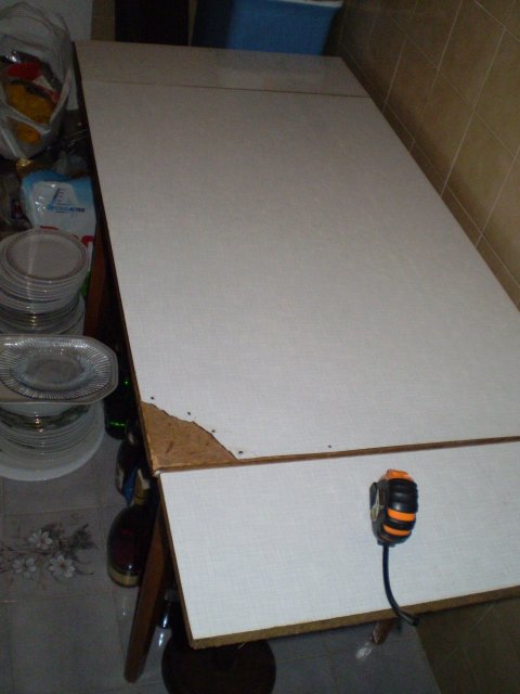

Posto imam nogare za sto,a ploca je upropascena. dimenzije ploce su 90x60, a kad se rasklopi 130x60, a debljina ploce je bila 20mm. treba mi ploca i hteo bih da napravim od drveta,koliko kosta kvadratni metar dreveta u beogradu i gde mogu naci u beogradu?

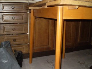

a hteo bih i nogare da osvezim tj izlakiram, pa koji bi ti bio proces(kojom smirglom da ismirglam, kojim lakom da ih prelakiram)a mozda posle obojim u belo.

He, he, hemaricaiivica wrote:Zdravo penevl,
ja cu ti dati jedan drugi predlog. U radnjama tipa Uradi Sam ili Merkur postoje da se kupe ploce napravljene od drveta (camovina - jela ili smreka). Ploce su obradjene i potrebno je samo ih finalno osmirglati i prelakirati.
Od ovakve ploce http://www.e-merkur.rs/gradjevinarstvo/ ... litet.html (kada se otvori stranica, klikni u uglu i zatvori reklamu)
mozes napraviti te tvoje dve ploce za sto. Potrebno je da odes do nekog stovarista da ti to preseku na dimenzije (2x60cm reza = 100din majstoru za kaficu).
Ove ploce su od mekanog drveta koje i nije bas za tu namenu ali ce i takve trajati neko vreme a onda se mogu osveziti ponovnim smirglanjem i lakiranjem.
Mislim da ces ovako vise uzivati u "svojih ruku delu" a i da ce lepse izgledati sto uz takve nogare
imam opciju broj 1. varijantu od drveta da napravim,i to mogu da ostvarim u paningu i merkuru i tihos..ali moram da vidim koliko ce to para da izadje:)
opciju broj 2. mogu da odradim plocu, tako sto cu uzeti radnu plocu od 600mm sirine i 28mm debljine..ali moracu da je odsecem malo vrh,jer je ona predvidjena za kuhinju,i jedna strana zaobljena..ili ako nadjem od 900mm u TIS ivanjica..a posle abs traka kant..
Tihos je koliko znam isti, bilo na Zrenj. putu bilo u Cvijicevoj. Mislim ista firma, samo sto imaju dve radnje, kao sto Agaciju imas u Tosinom Bunaru i u Batajnici, Artinvest na nekoliko mesta po gradu...
Uopste nije tesko proceniti da li je ploca presvucena ultraplastom ili melaminskom folijom. Samo pogldaj koliko je debela. Ultraplast je prilicno debeo (recimo 0.6 ili 0.8mm ili nesto slicno en znam bas tacno) dok je folija jaaaako jaaako tanka.
Melaminsku foliju gledas prema gramazi. 90 grama (po kvadratnom metru) je otprilike najtanja, i ide na belo/belo koja se koristi za korpuse. 110-120 je da tako kazem "normalna". Preko toga su "debele" i izdrzljivije.
Iskreno nisam bas pristalica ploca od camovine (jela/smreka) za plocu stola. Skoro sam sredjivao jedan kod bratanice i zeta, kome je ploca napravljena od camovine. Lepo presmirglan, prelakiran, izgledao ko bombona. Eh... ali nakon jedne partije tablića, sve sto se pisalo hemijskom na papiru, ocrtalo se i na stolu. Jedino da se preko ploce stavi staklo.

tablic mu dosao glave :skratta:mbole wrote:Iskreno nisam bas pristalica ploca od camovine (jela/smreka) za plocu stola. Skoro sam sredjivao jedan kod bratanice i zeta, kome je ploca napravljena od camovine. Lepo presmirglan, prelakiran, izgledao ko bombona. Eh... ali nakon jedne partije tablića, sve sto se pisalo hemijskom na papiru, ocrtalo se i na stolu. Jedino da se preko ploce stavi staklo.
Nemam bas toliko lose iskustvo. Moguce da zavisi i od laka. Ja sam lakirao crvenim Milesi-jem pre 2.5 - 3 godine. Danas postoji nekoliko ostecenja, mahom po kantovima gde je udaran, nista strasno. Daska kupljena bas u Merkuru ali su tada imali nekog drugog dobavljaca
