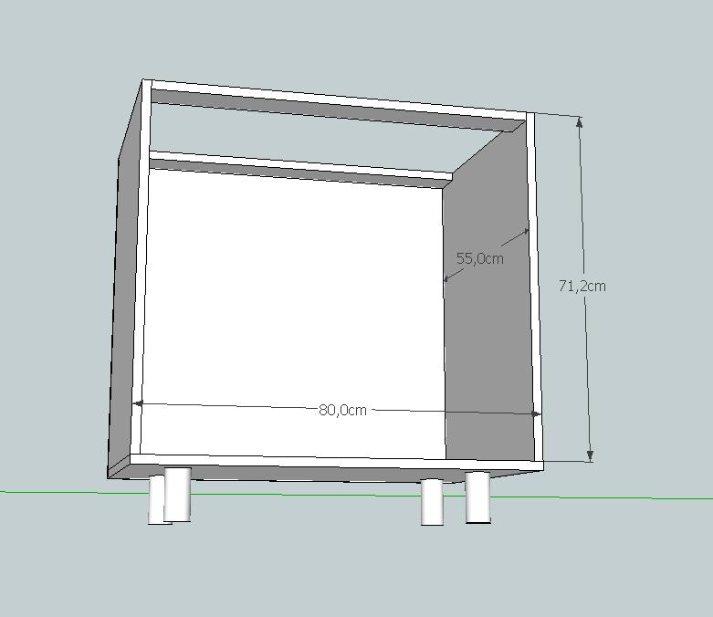

Moze li se u ovakvu kuhinju ugraditi mramorna ploca?
Zaprao bolje pitanje je mogu li standardno napravljeni korpusi izdrzati tezinu mramorne ploce? Da ne bude zabune i objasnjavanja korpusi su izvedeni ovako.
Ako je moguce ugraditi mramornu plocu kome da se orbatim za to? Ljudima koji rade spomenike ili postoji neka firma koja se bavi time? Podrucje RH naravno :-)

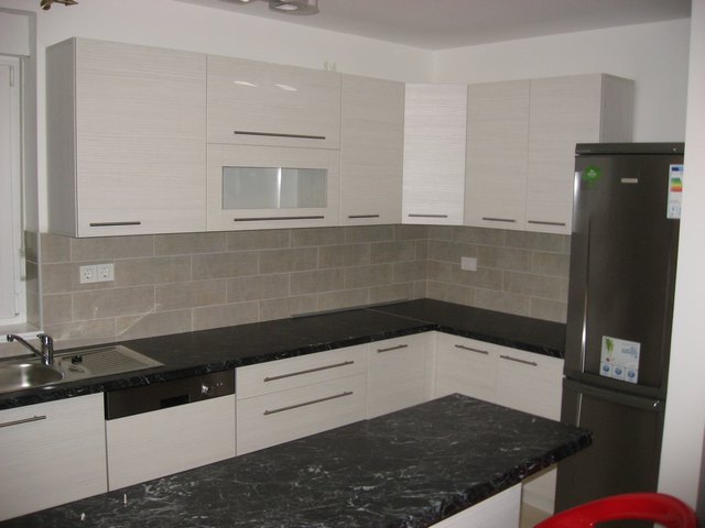

Razmisljam da ponudim i alternativu pa ako je netko radio Kerrock-om mogu li se vizualno ta dva materijala usporediti i Kerrock biti zamijena za mramor?
može se ugraditi mramor na standardne korpuse , bez problema .
Izdržat će elementi ,bez brige , a materijal treba tražiti kod kamenoklesara .

Jesi ugradjivao ti kad tako nesto. Koja debljina mramora mora biti, ista kao i radna ploca ili ide tanja?
Jel kamenoklesar ugradjuje to ili to radi stolar?

Kerock ti je definitivno bolji izbor,ali za njegovu ugradnju trebaš iskusnog majstora
djuro2 wrote:
ropee wrote:može se ugraditi mramor na standardne korpuse , bez problema .
Treba precizno izmjeriti da li je pravi kut , ponesti mjere kod kamenoklesara na izrezivanje , te poslije ugraditi ploču na kuhinjske elemente . Debljina ploča se stavlja od 2 ili 3 cm ( naravno deblje - teže ) .
Å to se tiče same ugradnje , kada ti kamenoklesar izreže rupe za sudoper , ploču za kuhanje , onda ti sa dva,tri , četiri :D pomoćnika ugrađuješ .
Ja sam ugrađivao više puta , a fiksiranje ploče na elemente sam vršio silikonom .

Specificna tezina mermera u zavisnosti od vrste je od 2,600-3,000 kg/m3, tako da lako mozes izracunati tezinu ploce odredjene dimenzije.
Elem, mermer kao i granit treba izbegavati kao kuhinjsku radnu plocu, posto su neotporni na kiseline iz voca ili sredstava za pranje, mleko, kafu i sl. te ostaju trajnje fleke i ostecenja.
Mozda je najbolja zamenska varijanta u vestackom tj"sintetickom" mermeru ili granitu, ili u nekom od solid surface.

ja sam jednom montirao kuhinju iz švajcarske koja je imala mermernu ploču. Ploča je bila debljine 2 cm ojačana po krajevima 5x2 cm i komadičima na mestima gde se spajaju dva elementa. Gornja površina i kantovi su bili ispolirani. Nismo je lepili za korpuse jer je bila sama po sebi teška (dužine 3 m ).
