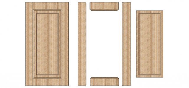

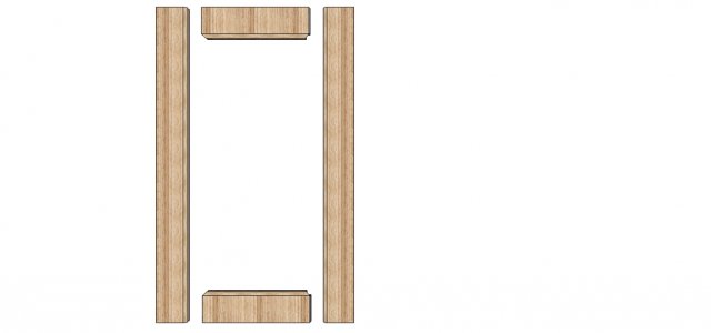

Treba da isfurniram tablice za kuhinjska krila.
Okvir kuhinjskih krila se radi od hrasta.

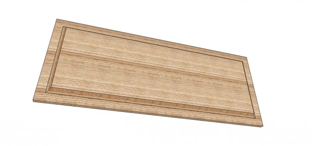

Tablice od medijapana, obaraju se ivice, i treba da se prefurniraju sa hrastovim furnirom.
Ravno nije problem, kako da prefurniram oborene ivice, tablica je kao na trecoj slici.

Vakum presa, ima je Slavko Peric, gledao sam kod njega sobna vrata radjena na tom principu a kod njega imas i furnir. Drugi ko je ima, a radi usluzno, je Mirko Blagojevic, mada nemaju iskustva sa furnirom jer rade sa onim pvc folijama. Bitno za ovo je da ti tablica mora okolo biti obradjena sa blagim lucnim prelazima, tj bez ostrih ivica da se nebi lomio furnir.

Ja bih ukladu (tablicu) radio iz dvije ploče. Unutarnja (donja) bi bila od furnirane šperploče. Za vanjsku (gornju) bi koristio mdf ili opet šperploču koju bih uokvirio hrastovim letvicama i nakon furniranja glodalicom zakosio rubove. Tako bi se mogli zadržati oštri rubovi. Pri izradi okvira za gornju ploču treba paziti da se svi godovi pružaju u smjeru godova donje ploče. Malo zvuči komplicirano, ali bi sigurno funkcioniralo.

Vecina krila od masiva su uradjena okvir drvo, tablica furnirani medijapan, to je najjednostavnije izgleda, jer vecina velikih proizvodjaca to radi.
I gledao sam nema sanse posle lakiranja da se vidi da sve nije drvo.
Zato me to interesuje.
