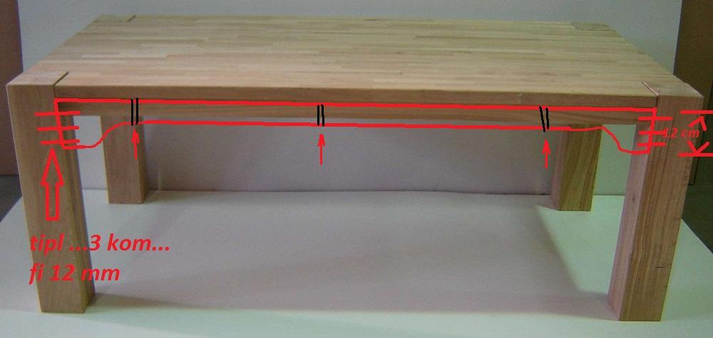

Ako moze neki predlog kako spojiti noge stola sa plocom.... hvala unapred http://www.web-namjestaj.com/stolbergen.htm
kao i na klasičnim stolovima , iznutra sa šarafima
Ajmo polako
Najpre, ovo na slici je kafe stocic, koji treba da na sebi ponese par soljica za kafu, i recimo tri do cetiri casopisa.
Ako neko resi da se popne na njega da bi zamenio sijalicu, onda taj neko ima problem u glavi
(mada ni to nije nemoguce, samo je rizicno).
Nadalje, sama ploca, ovako debela od hrastovine je sasvim dovoljna da samu sebe nosi. Drugim recima, ne treba joj suknjica ca bi je "drzala na sredini".
Ploca se oslanja na deo suknjice koji je tik do nogara, tako da ni tu ne postoji problem.
Posto su nogari relativno kratki, poluga koja savija suknjicu je takodje mala, pa suknjica moze da bude ovako "niska".
Na kraju, kako ih spojiti? Cep i rupa bi bili najbolje resenje, mada bi verovatno i 3 tipla radila posao (ali da se bas lepo ulepe). Samo ne ovako kao je nacrtao sovenija, vec da tiplovi budu rasporedjeni u horizontalnoj ravni (letva koja predstavlja suknjicu je sira po horizontali nego po vertikali).
Deluje mi da je moguce i vezivanje hangar (ili henger) vijcima. Onima sto na jednoj strani imaju navoj za drvo, a na drugoj navoj za metal. U celo letve se izbusi rupa za prolaz masinskog dela vijka, sa donje strane se izglodje rupa da moze da se ubaci matica (obicno M8, to ce reci u dubinu treba glodati oko 18mm, a letva ispod ploce deluje dosta deblje).
Suknjica im je ta horizontalna letva ispod ploce, sa sve cetiri strane.
Ja ne vidim sa slike da li je to mali stocic ili veliki sto. Ali mislim da je Slovenac dao dobar predlog. Prvo bi trebalo jacim tiplovima slepiti sve noge, a zatim ubaciti plocu stola i usrafiti je odozdo ovako:
to je resenje ako se radi o malom stocicu i on ne mora da se rastavlja, bice cvrsci.
Ukoliko se radi o varijanti velikog stola, kao sto misli lepi777, onda bi trebalo napraviti kutiju/podkonstrukciju za sto, jedno 10 cm sirinu te "suknjice"/daske, pa iznutra spojiti metalnim okovom za stolove da bi noge mogle da se skidaju. U tom slucaju se ubuse po dve rupe u noge da bi mogli da se usrafe oni dugacki srafovi koji sa druge strane imaju masinski navoj.

Ako se ploca srafi za suknjicu ovako kao na slici, moraju se malo proslicovati rupe u pravcu napred-nazad, posto ce ploca raditi po sirini a bocne letve suknjice po duzini. Drugim recima suknjica se gotovo nece siriti pri promeni vlage a ploca hoce.
Resenje koje je ponudio slovenija, mozda je cvrsce, ali tada se potpuno menja estetika stola, a po meni ova prosirenja se jednostavno ne uklapaju u ukupan izgled (naravno ukusi su razliciti). Pitanje je i koliko se zaista dobija na cvrstini prosirivanjem suknjice samo uz nogu.
Pored toga, covek je pitao kako da se napravi sto koji bas ovako izgleda.
So se tice dimenzija, kada se malo uporede dimenzije sa slike, ako je sirina (najveca dimenzija) ovog stola 120cm, tada je visok oko 47cm, debljina ploce i suknjice zajedno je oko 5.5cm, noga je debela oko 8cm.
Ako bi ovo bio sto normalne visine, to jest ako bi mu visina bila 80cm onda bi morao da bude sirok oko 200cm, suknjica i ploca bi bile debele oko 9cm, a noga bi bila debela oko 14cm.
Posto mi 200cm deluje ipak malo previse, pre ce biti da se ipak radi o niskom stocicu.
Cep i rupa.
Spoj ce izdrzati, s tim sto bi ja ipak pomerio rupu malo vise ka sredini noge, ali je pitanje gde ces moci da uneses takav sto ako bude dugacak 160 sirok 90 i visok 80.
Treba to i da prodje kroz vrata, hodnik, eventualno uz stepenice...
Zato je za tu dimenziju bolja Pezzova varijanta sa metalnim okovom, posto se rastavlja.
Naravno, ako imas konkretno mesto gde ce stajati, ne planiras da ga selis, i zivis u prizemlju pa mozes da ga uneses kroz otvoren prozor... onda ovakvom spoju nista ne fali.
