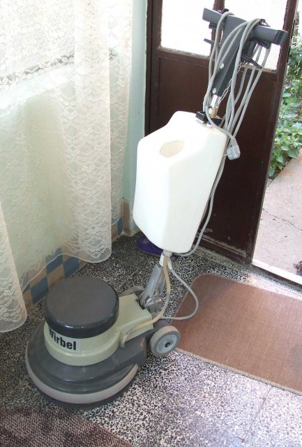

-Pre neki dan sam kupio polovnu mašinu za pranje i poliranje marke -Wirbel c-43
Ova mašina mi treba da bih smirglao parket između 3 sloja lakiranja ili pre samog lakiranja da bih uklonio
riseve koji su ostali nakon završenog posla sa hoblericom. Uz mašinu sam dobio dve četke za pranje

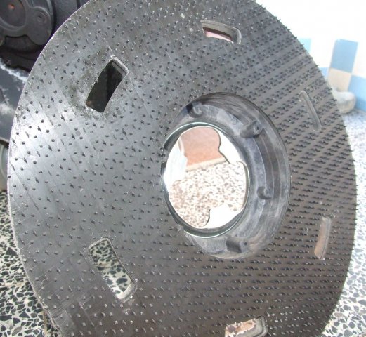

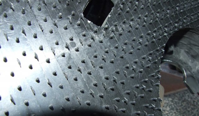

i tzv. " Nosač Diska" koji je u suštini jedan plastični disk koji na donjoj strani ima male bodlje koje predpostavljam
služe da se na njih stavi filc za poliranje.

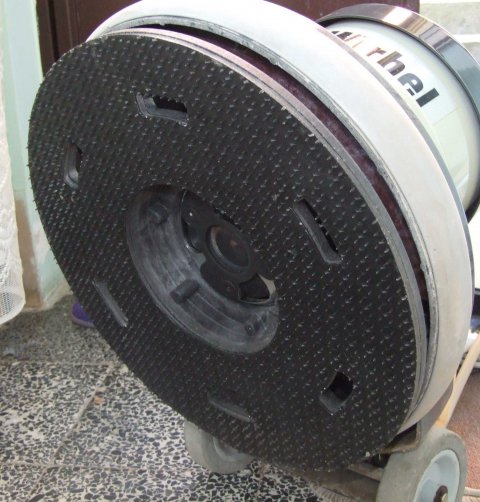

*** Glavno pitanje je sledeće- Kako ja da namestim brusni/smirgl papir na ovu moju polirku i da smirglam
parket. Do sada sam ručno smirglao sa granulacijom 220 ali se nadam da će to ubuduće raditi ova moja polirka samo da nadjem način kako da od dole na taj disk ili na sam filc, ne znam ni sam, učvrstim smirgl papir. Disk je prečnika ako se ne varam-430mm i on nema "čičak" pa da zalepim smirgl na njega.Mislio sam da isečem veliki krug od smirgl papira prečnika samog diska pa da stavim na to neki filc pa od gore disk, ali mislim da bi smirgl izleteo ispod jer ga ništa ne drži a sa druge strane, brusni papir granulacije 220 imaju samo u uzanim trakama koje su širine cca 15-tak cm. Da li treba da da dokupim još nešto za ovu polirku ili postoji neko drugo rešenje?

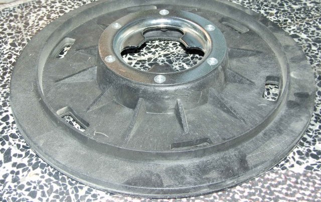

Sada su stvari puno jasnije i da se predložiti neko rješenje.Ja da sam na tvom mjestu ja bih napravio neku podlogu od nekog kvalitetnijeg špera kojou bi nekako prišarafio na postojeću originalnu ploču (nazovimo je tako) i na taj šper naljepiš čičak a šmirgla te veličine će se negdje naći a ako i ne ima na forumu tema u kojima je pojašnjeno kako su to pojedini kolege radili nastavljali trake i ljepili ih.
No pričekajmo još malo nekoga da da svoj neki prjedlog ili svoje iskustvo.
To sto si skinuo sa masine, taj disk, je dodatak(cetka) za pranje tepiha, za masinu postoji adekvatan dodatak koji sluzi kao drzac smirgle sa cicak trakom! Prodavac tih masina za Srbiju je http://www.secut.rs/sr/wirbel.php i na njihovom katalogu stoji da se masine mogu koristiti i za brusenje parketa pa predpostavljam da imaju u ponudi i taj dodatak!
Ako bas moras onda radi neku improvizaciju, a moj ti je predlog da potrazis originalno rjesenje!

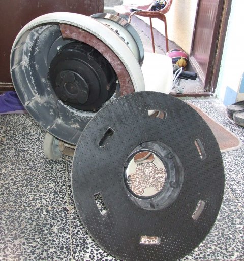

-Saša, ti si u pravu da bi najbolje bilo da kupim originalni disk za šmirgl ako uopšte tako nešto postoji. Ja sam takođe pročitao u opisu mašine da joj je jedna od namena i brušenje parketa tako da ću je sigurno osposobiti i za tu namenu.Inače ovaj plastični disk koji je na slici nije četka za pranje tepiha nego se ispod toga stavi filc za poliranje i te iglice na disku služe da ga drže da ne izleti ispod mašine. Dobio sam i jedan filc uz mašinu, probao sam i taj disk je baš za to.
-Danas sam probao sledeće- Stavio sam filc na ovaj plastični disk sa iglicama a onda sam uzeo brusni papir 220, onaj uzani i stavio sam jednu traku skroz popreko po sredini filca od dole i pritisnuo ga sa mašinom. Uključio sam polirku i probao na nekom starom parketu i počelo je da radi odlično ali se posle nekoliko minuta papir od dole iscepao jer se verovatno pomerao u toku rada . Sledeća ideja mi je da isečem jedan krug koliki je i prečnik plastičnog diska od recimo nekog starog etisona, da njega prislonim (licem) na te iglice a da na naličje to jest onu stranu koja je okrenuta prema podu zalepim par komada lepljive trake ali one koja je dvostrano lepljiva, tako da se zalepi na etison jednom stranom a na onu drugu da lepim trake brusnog papira. Probaću tako pa ću da vidim šta će se desiti.....Eksplodirati valjda neće :)

pozdrav,srecan rad,ti diskovi su ti za pranje,isti takav disk bi trebalo da ide u kompletu sa masinom, i ne koristi se papir vec mrezice za poliranje,na cicak,mada potrazi taj disk mozda ga nadjes polovnog,tipa kao za brusilicu sto se kupuje posebno,volja ti na cicak volja ti na sarafljenje

polirka bi trebalo da radi od hiljadu do tri hiljade obrtaja,tako da ako taj pair ili mrezicu ne postavis kako treba,tj. prisvrstis stalno ce ti je cijepat ili skidat,isto kao kad hoblujes pa ne stegnes dovoljno papir,tako da pogledaj po tih radnji dje kupujes papir ili ako ima servis za tu polirku,da kupis disk za papir

imas da kupis sundjere za polirku ..kafeni sundjer stavis na taj disk i na sundjer kartu za brusenje, a bijeli sunder sluzi za mrezicu...
