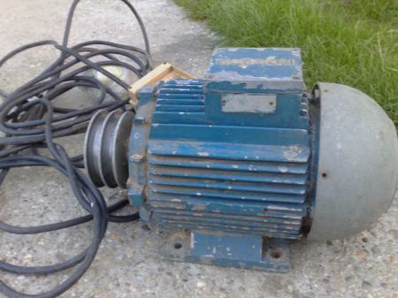

krivo kazem jer ne mislim na promjer osovine nego promjer kotaca na koji ide remenica (ova dva skroz lijevo.)
sada ne mogu izmjeriti njihove promjere na motoru i na pili ali kad ih izmjerim budem napisao.
