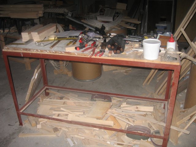

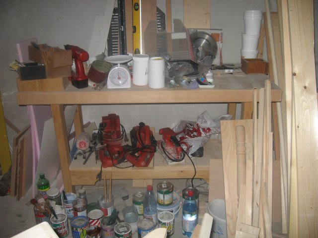

Joined: 08 Sep 2011 23:15
Post by mirkoni 2 »
pokušao sam da ubacim sliku mojih stolova ali nešto ne ide,biću uporan
ovaj prvi sam napravio od štafli 5x8 a gore je parena bukva pa mi je žao da mlatim po njemu,ovaj drugi je za zlostavljanje
