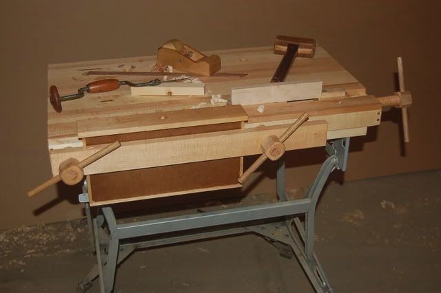

Ovaj nicholson se pravi sa minimumom alata i znanja. I jako brzo, osim ako se ne i daske ne ravnanju rucno. I dizajniran je da ga na mestu rada majstor napravi za dan, ova rasklopiva verzija je samo malo komplikovanija.
Sto se stezanja bilo cega tice, ovo resenje je idealno bas zato sto je jeftino, a sve se da stegnuti uz minimalne modifikacije. Jedna letva, i daska koju drzi holdfast je resenje za skoro svaki problem. Ako u letvu urezes polukrruzni zarez, drzi i cev, ali i bilo sta drugo ma kako neobicnog oblika bilo.
Nekako sam zavrsio sa tri cetiri workmatea, koje uglavnom ne koristim. To mi je potpuno neupotrebljivo resenje sta god da radim, lakse mi je da napravim pravu tezgu, nego da se igram sa tim igrackama. Jedino za sta koristim workmate je da drzim tocilo na njemu.
Zato i pisem ovo sto pisem. U prostoru u kome imas mesta za cetiri workmatea ima mesta i za daleko bolje resenje. Workmate je samo staka..

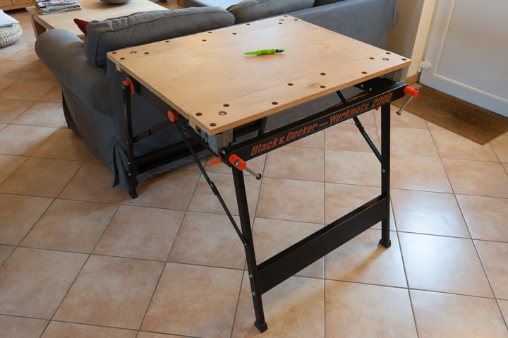

Rekoh već da za mene ovi Workmate stolovi imaju i sentimentalnu vrednost, što se posebno odnosi na model 2000. Nekoliko mi je prošlo kroz ruke u proteklom periodu, ali zbog nedostaka prostora bez obzira na sve emocije otišli su dalje čineći srećnim kupce koji su jako dobro znali o kakvoj retkosti se radi.
Igrajući se sa svojim strašću oko ove stvari došao sam do 3 plava Workmate 625 sa aluminijumskim H ramom u savršenom stanju, starih preko 40 godina.
Ali nekako mi je uvek ostalo žao što nisam zadržao i jedan veliki WM 2000.
Workmate WM 2000 se odavno više ne proizvodi i sve ređe se sreće po oglasima, tako da je jako teško doći do očuvanog primerka.
Ali nekad se desi čudo ravno najvećim arheološkim otkrićima i pojavi se nov ne otpakovan ali bukvalno ne otpakovan primerak koji je više od 30 godina proveo u mraku nekog ormara.
Evo ga, gledam zapečaćenu, nikad otvaranu kutiju, kao posebnu dragocenost takoreći sveti Workmate gral, dok samozadovoljan ispijam piće u čast trijumfa krune moje pasije ili ti za nekog, mog ludila.
My PRECIOUS!!!!

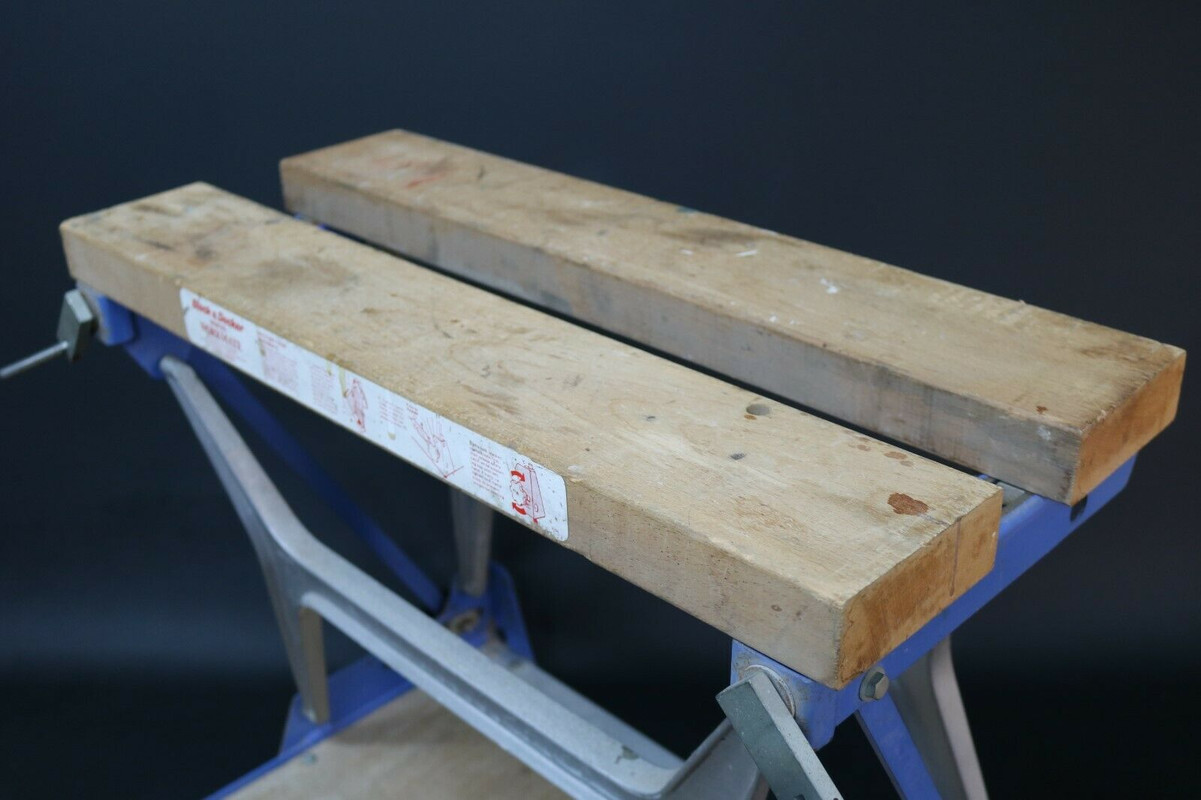

Prvi Workmate MK1 nije imao tih problema, više od 50 godina i ništa se nije iskrivilo ali bilo skupo za proizvodnju pa su posle svaku sledeću seriju izbacivali sa tanjiom radno steznom površinom, uzgred, ovaj dole je prodan na eBay u za £550

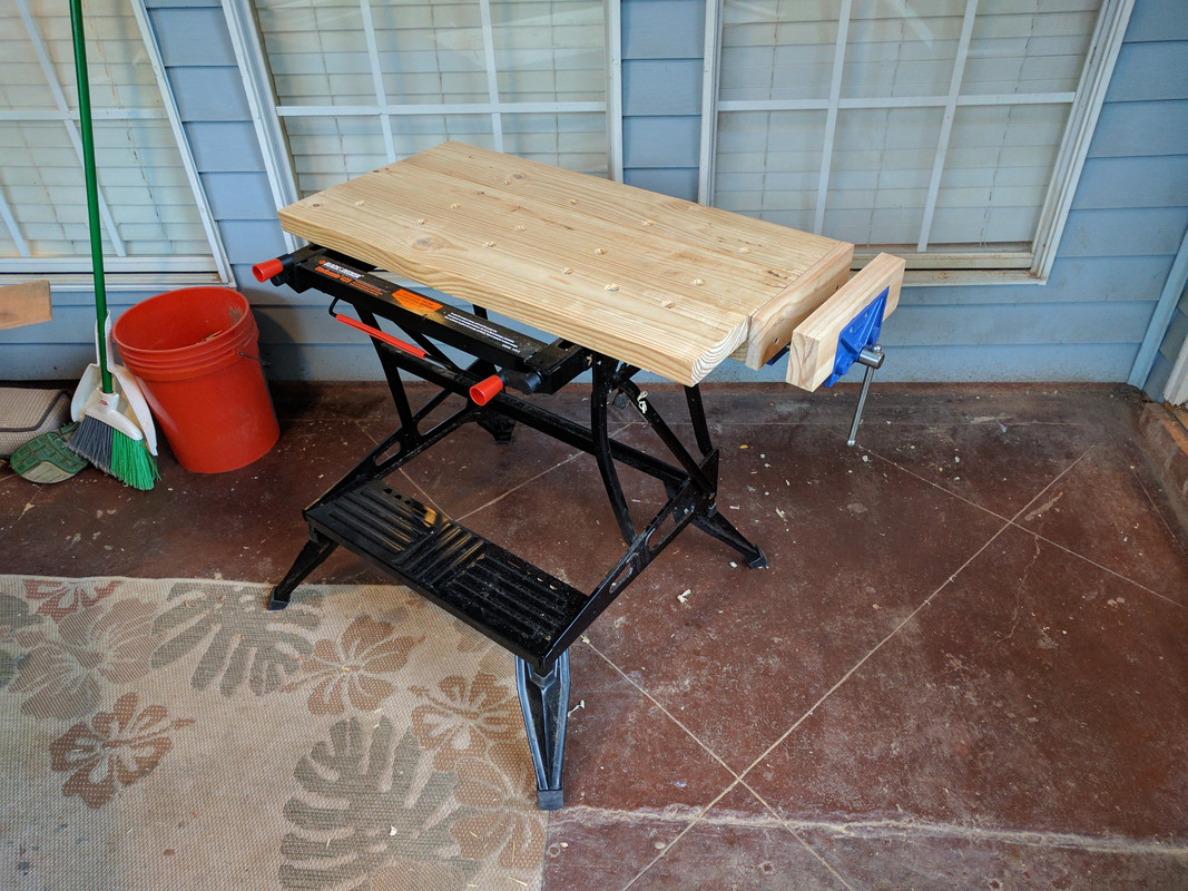

Sama konstrukcija (posebno kod starijih serija) Workmate stolova dovoljno je jaka da dozvoljava i ovakve nadogradnje u vidu male stolarske tezge. Inače na netu se mogu sresti razne nadogradnje i adaptacije bazirane na ovom stolu
[youtube]http://www.youtube.com/watch?v=2uNz7zLhKn0[/youtube]
Ili kao komad nameštaja, a to onda zovu "Industrijski stil"
