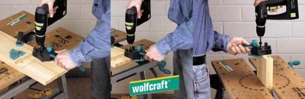

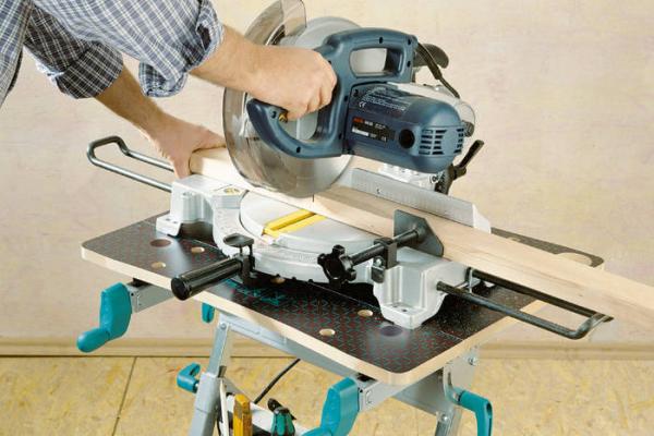

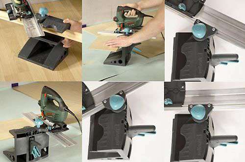

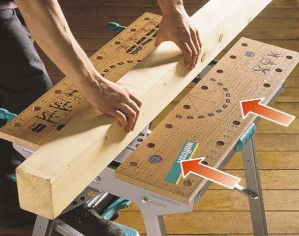

http://www.odigledolokomotive.rs/proizv ... wolfcraft/
5.499,00 din
Image Image
7.439,00 din
Image Image
11.299,00 din
Image Image
14.349,00 din
Image Image Image

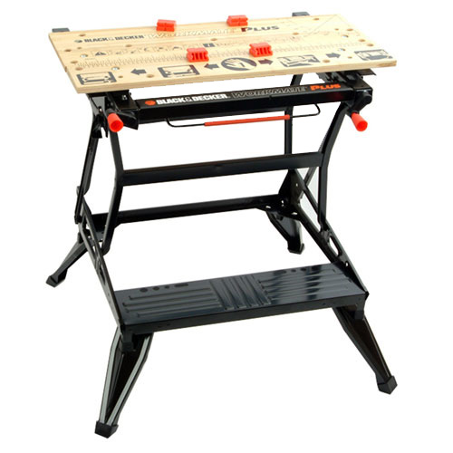

Uezo i ja nesto slicno ovom B&D stolu i nije uopce los (pogotovo kad se zna da je kostal <100 kn), ali su to stolovi za laganije radove.
One precke na nogama su napravljene id tankog lima i stvarno su mekane i dosta lose, pa kad sam se oslonil na jednu precku lim je popustio i jednostavno se presavinul.
Da ti se to ne dogodi s unutarnje strane stavi dasku koju gurnes u profil i na nekoliko mjesta samo zategni sraficima. Tak sam si ja napravil i vise nema straha da se budem previse odlonil nogom na tu precku, a vise puta je to potrebno jer su to lagani stolovi, a samim time i relativno nestabilni.

Ако Ти није скупо узми овај
Black & Decker WM825 radni sto Workmate

Ovaj wolfcraft jeste malo skuplji, ali sa druge strane ima mogucnost kacenja cirkulara, glodalice i ubodne (ne vidi se lepo na slici). Da se razumemo nije to za neki ultra precizan rad, ali "za po kuci" sasvim lepo odradi posao.
Imam jako slican samo u Lux-ovoj varijanti, i malo stariji model (od pre 10-tak godina). Najveca mana mu je sto je ploca tacno do bocnih ivica, pa nemas gde da uhvatis obicnom stegom (ja sam svoju plocu promenio i stavio 30-tak cm siru). Mada postoje i posebne stege koje se ubacuju u ove rupe na ploci. Ovaj je malo bogatije opremljen ima i ger vodjicu, a i sistem za paralelnu vodicu je bolje odradjen.
šantjer
Posts: 299
Joined: 12 Oct 2011 23:31
Post by šantjer »
Imam wolfcraft i nisam baš zadovoljan. Kao što mbole kaže, nije za precizan rad. No možda ga uspijem doraditi.
Vodilica mu nije precizna, ima lufta u utoru, kuteve ne možeš precizno odrediti, tj. ako namjestiš primjerice 30 stupnjeva to vjerojatno nije 30 nego nešto više ili manje. Ako mu vodilicu učvrstiš za raspiljavanje vidi se da nije baš paralelna s listom.
Sve te stvari kvare užitak u radu (barem meni).
Osim toga ako bi ga svaki put sklapao, dok ga opet rasklopiš i naštimaš cirkular, prođe te volja i izgubiš vrijeme.

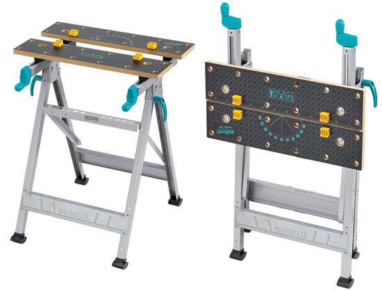

Odmah da ti kažem za ovaj poslednji od WOMAX-a to je takva shjitara da nije normalno. Sve spojke su od plastike, otpadaju i ispadaju, noge su kilave a patenti ne funkcionišu. Imam dva takva i to ti govorim iz ličnog iskustva. Nisu ni da tegle od slatkog držiš na njima.
Moja ti je preporuka (opet sve zavisi od novca) onaj najnoviji od WOLFCRAFT-a.
Tu imaš tzv TRI U JEDAN i za neki amaterski rad je super.
http://www.wolfcraft.de/jcatalog_genera ... oduct.html
I ja se razmišljam da ga uzmem pošto sam i ja TEÅ KI HOBISTA AMATER.
Pozdrav...
