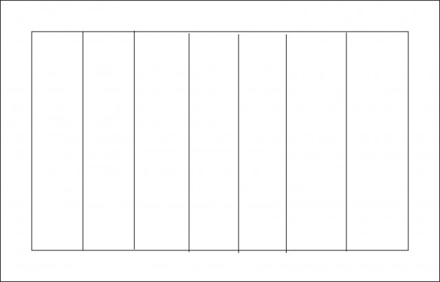

I ja sam razmišljao o tome da na kraju stavim furnirani MDF i to je ono krajnje rešenje ali je poenta da zadržim ploču od punog drveta. Skidanje ploče je skoro nemoguće jer je lijepljena i šrafljena tako da bi to bilo jako teško. Ovo za lak je jako korisno i sigurno ću to primijeniti. Trošak od 100-200 grama laka je ništa u odnosu na reklamaciju koju sjutra možeš da imaš
Saša molim te možeš li mi pojasniti ovo za letvu i lastin rep kako si mislio da je spojim.
Hvala vam na brzom odgovoru.
Ovo je šema stola:
Iz mog skromnog iskustva: ne razumijem od kuda kitane pukotine u masivnoj ploči? Prilikom lameliranja spojevi elemenata trebaju savršeno pristajati kako bi ljepljenjem u preši dobili kompaktnu ploču. Drugo što mi pada na pamet je da glodala za profil i kontra profil možda nisu kompatibilna pa se javlje preveliki zazor u utoru. I na kraju, jesi li vodio računa o smjeru godova u presjeku prilikom sastavljanja ploče kako bi neutralizirao sile uvijanja? Parena bukva suhoće koju si naveo, ukoliko je propisno obrađena, ne bi smjela toliko odraditi. Kolika je debljina te ploče?

Nije ni meni jasno, sa hrastom i jasenom mi se ovo nije dešavalo. Ploča radi na spojevima između poprečnih štafni, nije bilo savršenog nalijeganja pa je taj zazor popunjen i sada tu radi i to na promjenu vremena kada je bura otvara se spoj kod ploče kada je jugo izbacuje kit napolje. Ploča je debljine 20mm. Mislim da je Sasa upravu za sarafe kao i da je moguće rešenje problema lakiranje jer će blokirati spoljne uticaje.

Sad gledam, i ovako kako si lepio daske je najgora moguca varijanta. Dobio si najvecu dimenziju popreko na vlakna, to jest napravio si plocu koja ce maksimalno moguce da se siri i skuplja sa promenom vlage. Ako je ikako moguce daske treba slepljivati tako da vlakna idu duz najvece dimenzije, znaci pod 90 stepeni u odnosu na ovo sto si nacrtao. Ako nije (estetski zahtevi recimo), onda moras racunati na vece sirenje i skupljanje i praviti vece sliceve ili rupe, ili koristiti lastin rep.
