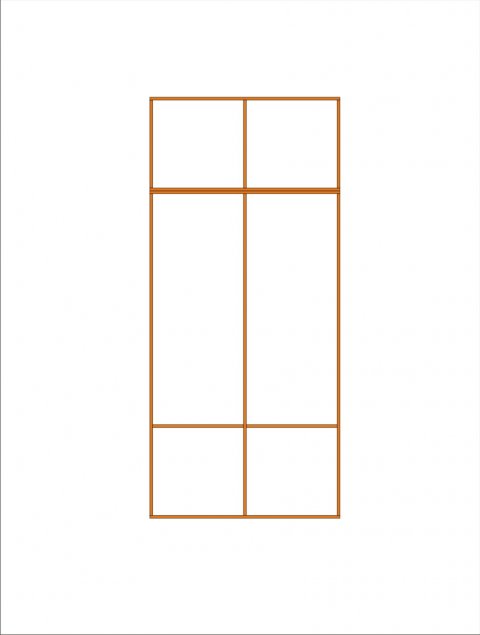

Treba mi pomoc, tacnije konsultovanje uvezi plakara.

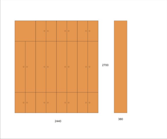

Radio sam vec sa ivericom. Radio kutije za zvucnike kao i namestaj u vidu komoda, tv stalka, mini stolova. Najveci projekat mi je bio orman dimenzija 62x115cm, sa okruglim sarkama na vratima. Ovaj sledeci projekat je podosta zahetvan i jos uz to nije za mene licno vec za poznanike. Zele da im se uradi plakar sirine 244cm i visine 270cm, dubina 38cm koliko dozvoljava deo u hodniku.
Vec su konsultovali neke majstore koji su bili trazili iznad 350 eura, ako se dobro secam. Postovacu par fotki kako sam ja to zamislio pa me zanima da li je to tako izvodljivo. Ja bih plakar podelio na dva ne zavisna uzduzna dela koji bi opet bili podeljeni na dva dela. Okvirna sirina jednog dela bi bila 61cm sto mislim da je dovoljno, ne bih isao na vecu sirinu.

Ako dobro vidim sa ovoga sto si nacrtao, donji i gornji deo su istih dimenzija.
U tom slucaju, ja bi ga po vertikali delio na tri dela: donji, srednji (garderober) i gornji.
Dobijas kruce elemente (posto su kraci to jest nizi), koji su jednostavniji za manipulaciju, a cena je veca za jednu horisontalu.
Drugo, ako nije kriticno da bude bas 244cm sirine, bolje idi na "standardnu" sirinu od 60cm umesto 61 (odnosno ukupnu 240).
Nego nisam bas siguran sta mislis kad kazes:
"Ja bih plakar podelio na dva ne zavisna uzduzna dela koji bi opet bili podeljeni na dva dela."
Jel imas cetiri vertikalna dela, ili dva dela koji samo imaju pregradu po sredini?
120 je dosta "kabasto".
Ja generalno, volim sto vise manjih delova, koji se posle slazu ko kockice. Ide nesto vise materijala, ali je konstrukcija kruca, mozes sve unapred da sastavis, preneses gotove elemente, i samo slozis na licu mesta. Takodje zgodnije je ako sutra treba da to preselis na neko drugo mesto, lakse je iskombinovati vise manjih elemenata.
Elem, isao bih ili na 4 vertikalna elementa od 60cm, ili na 3 od po 80. 4 lepse izgledaju zbog uzanih i visokih vrata, a 3 su jeftinija i u njih moze da se smesti nesto kabastije.
Naravno ovo je moje glediste na stvari, nekome drugom su i prioriteti drugaciji.
