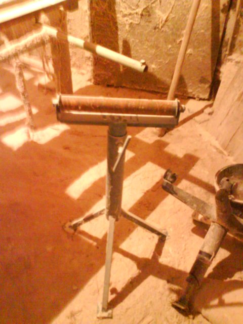

јма ли неко од вас какав додатак на дихту да би ми омогућио да комади дрвета не падају на под када изађу из дихта ?
Некаква колица или ваљке или нешто треће , да не би требао увек радник да приузима комаде који излазе из дихта , а и да комади не падају на под или једни на друге иа да се оштећују .

ja stavim pomoćne ruke pa kad pustim 10-ak komada sklonim pa ponovo da se na nagomilaju

Како ти то изгледа ?
Најбоље би било ако имаш слику.

ovako izgleda
imam dva komada može da se šteluje visina na njima i valjak na ruci se okreće te valjke sam našao na otpadu od trake sa glinokopa su
