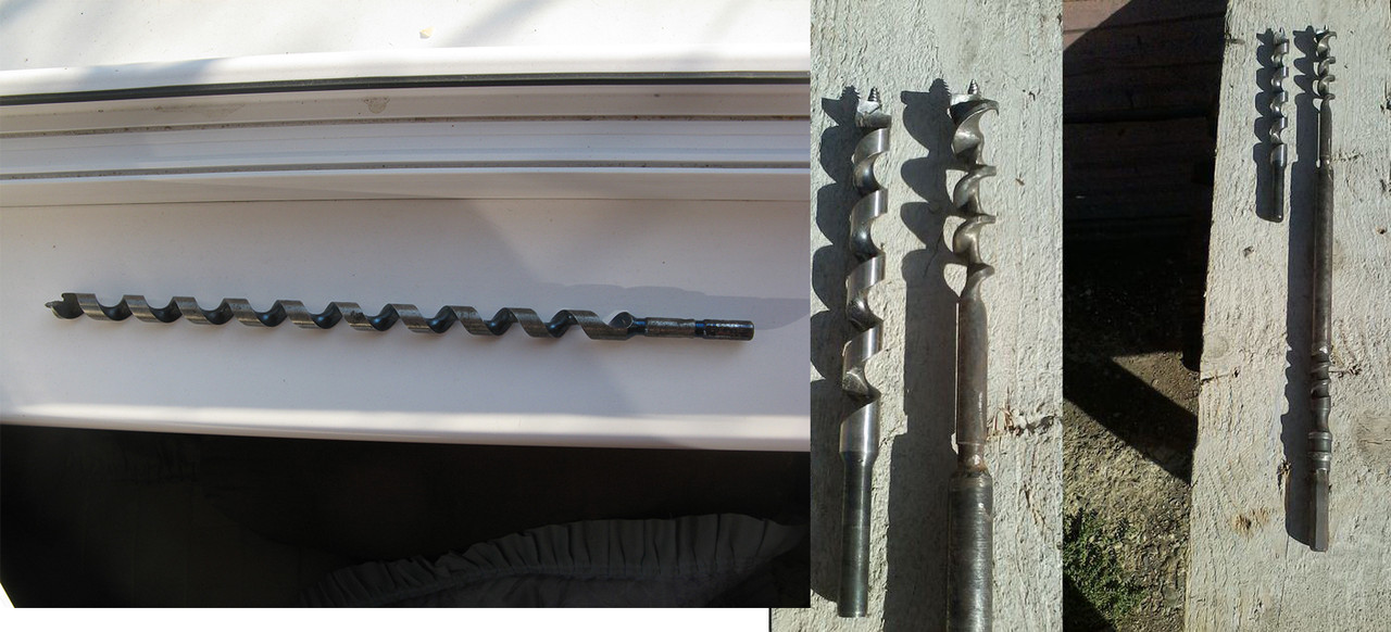

Bugije- ostrenje ?
Posts: 15038
Pri tom, ovo na snimku je camovina :)
A plus je klip i cista marketinska namestaljka, koja veze nema sa stvarnoscu.
Posts: 592
mbole wrote:Pri tom, ovo na snimku je camovina :)
A i burgija nije kao ove ,
ovi momci na snimku sve vreme guraju ( i to bas propisno zapinju ) masinu .
Doduse ja busim vertikalno odozgo nadole ali nema potrebe ni za kakvim pritiskom , burgija sama vuce istovremeno
izbacujuci strugotinu uvis , nema sanse da je zadrzite u jednom mestu dok se okrece ( posebno ovu od f 25 mm )
i tek kada probije moze se uz napor izvuci nazad . ( mnogo je teze da se izvadi nego sto ulazi:forvonad: )
Sve ovo vazi za hrastovinu ( 300mm ) , nisam probao u mekse . . .

Verovatno je piljevina koči ili je moguće da ta burgija pravi riseve u drvetu, kao navoj recimo, a ti izvlačiš burgiju koja se ne okreće i čijie spirale kače za te "navoje" pa je zato teško...
Posts: 592
Zato sam i pomenuo da bi bilo idealno kada bih mogao po potrebi da ukljucim suprotni smer kako bi
burgija izvlacila sama sebe , . . . . . a onda su pomenute AQU busulice i razvi se prica . . .
usilica ( sto je radenko okacio ) kad u futer stegnes
auger burgiju od 400 mm duzine , f18 i ides 300mm u dubinu terosane hrastovine ?

Posts: 15038
Zeleznicki prag i hrastovina nikako nisu isto.
Samo drvo jeste isto, ali prag je impregniran i "lepljiv". Daleko tezi za bilo kakvu obradu pa i busenje.
I ovo na klipu je koliko vidim auger, samo malo drugacija vrsta. Ima nekoliko varijanti: https://www.wonkeedonkeetools.co.uk/aug ... -patterns/
A to sto ova dvojica zapinju samo pokazuje koliko klip nema veze sa zivotom.
Burgije na drugom klipu koji je postavio marica imaju mnogo krace telo, mnogo strmiju spiralu, namenjene su za plice rupe i imaju daleko manji otpor pri busenju. Tako da ne moze prosto da se interpolira 10cm na 30. Plus, i ova dvojica zapinju ko sasavi bez ikakve potrebe.
Dalje, kod busenje iole dublje rupe, moment se trosi na vise stvari: samo busenje to jest rezanje materijala, izbacivanje piljevine i trenje tela burgije o povrsinu rupe. Moment potreban za rezanje je konstantan tokom cele dubine, ali ove druge dve komponente rastu i to drasticno sa dubinom rupe. Uostalom svako ko je ikada izbusio rupu gde je odnos dubine i precnika veci od 3 zna da burgija ide sve teze i teze. Tako da me ne bi iznenadilo da potreban moment raste sa kvadratom dubine (ne znam tacan podatak).
@Lepojebitifin, postoji mogucnost da je sama burgija vec potrosena, ili da joj je neko ostrio vrh kako ne treba, pa je on za trunku uzi od tela i da zato imas problem sa izvlacenjem. Druga mogucnost je da burgija malkice "sevrda" kako idu vlakna u tako dubokoj rupi pa da zato glavi. Vecina augera ima tendenciju da to radi.

Posts: 592
mbole wrote:Zeleznicki prag i hrastovina nikako nisu isto.
@elktrolog
Nista cudno. Hr je u EU. Nema carine, poreza... Mogu da kupe gde god hoce unutar EU, tako da i njihovi trgovci moraju da se tome prilagodjavaju. Otimaju se i oni naravno, al tesko da danas mozes da prodas nekome nesto za 300, ako on to moze da kupi za 150 + recimo 20-50 postarine. Samo je trebalo vreman da se ljudi nauce na internet kupovinu. Uostalom i kod nas imas slicnu varijantu sa Aliexpresom iako imamo i carinu i porez, tako da nekim robama ili cena pada ili jednostavno prestaje ponuda.
E svaka ti dala . . .
Tacno je da su pruzni pragovi impregnirani ( mi kazemo terosani , jer se nekada u tu svrhu koristio ter ) a posebno to vazi za mostovske pragove koji
su vecih dimenzija i to u mnogome utice na njihovu obradu ( rezanje , tesanje i busenje )
Tacno je da sa dubinom raste otpor pri busenje i dabogda da to nije puta faktorijal :forvonad: ( bar kod auger burgija )
Svasta smo vremenom probali ne bi li olaksali posao izmene mostovskih pragova jer je proces busenja istih bas bio usko grlo
otezavao i odugovlacio posao ( brzina je kod nas bitna jer moramo da radimo u intervalu izmedju 2 voza )
Sada ne mogu da slikam , ali u pocetku su busili sa obicnim spiralnim burgijama koje su imale vrh naostren kao za metal ( sto i nije cudno , ipak
je to bravarska ekipa , posao je isao sporo , burgija drobi drvo i svaki cas si morao da je vadis i otresas piljevinu koja se nakupi u spirali , pali i dimi .
Ja sam insistirao da bar nabave burgije sa vrhom prilagodjenim za drvo ( 3 vrha ) cak sam neke za metal ostrio tako da ih
prilagodim za drvo i to je ubrzalo stvar ali je i dalje ostao problem strugotine koja se lepila za telo i primoravala nas na cesta vadjenja .
Zahvaljujuci nekim informacijama odavde cuo sam za auger i narucena je izvesna kolicina (robelove ) , ali avaj sve su bile po 20 cm duzine .
Sve je jedno da li je nova ili ne , auger zapinje prilikom vadjenja .
Da ne bude zabune , nisam ja nesto najpametniji , jednostavno dosao sam u ekipu bravara-nitera kojima je nitovanje i rad sa metalima
osnovni posao a silom prilika poslednjih godina menjamo i pragove ( na zeleznickim mostovima )
Sa ovom dugackom auger burgijom smo progledali , radi se u cugu u jednom prolazu 5x smo smanjili vreme busenja
ali dobro znam i osecam koliko masina i alat trpe i koliko se naprezu u toku rada . Zato sam bio malo i skeptican idejom
da bi dobra AQ busilica sve to isto odradila ( i dalje ne tvrdim da je nemoguce , samo bih eto voleo da vidim )
