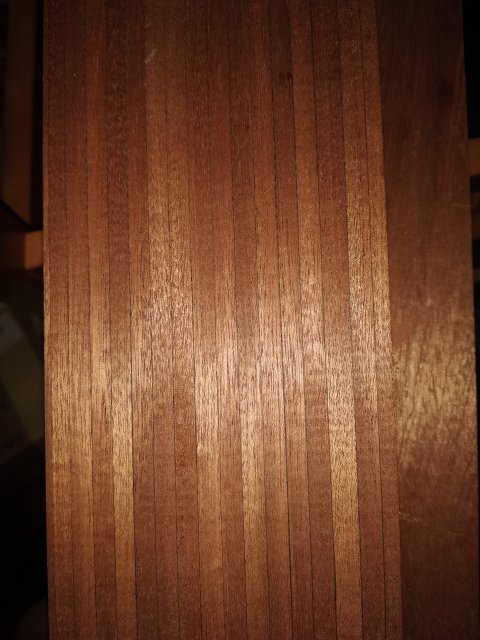

Malo izvjesce opet. Blok je nakon ljepljenja sreden. Za sad je sve u vinklu :D
Sad ide glodanje 2 kanala sirine 15mm i duljine 150mm. U njih ide mix grafita i epoxya i u njima ce biti izglodana vodilica za strijelu koja ne ide cijelom duljinom nego na vrhu i pred mehanizmom za okidanje.
Slika iz blizine: Image

Osobno prvenstveno sto sam promijenio je odabir drva i vise paznje pri odabiru komada.
Komad sam raspilao i poravnao sa svih strana i tek nakon toga rezao letvice. Postupak ljepljenja epoxyem nisam mjenjao jer jedino sto treba paziti je adekvatno zamijesati smolu i ne istisnuti svo ljepilo iz spojeva.
Zbog zadnjeg navedenog ne znam koliko ce presa biti dobra ukoliko se koristi sa epoxyem. Za druga ljepila nisam upucen jer nista drugo nije pogodno za moju primjenu kao epoxy.

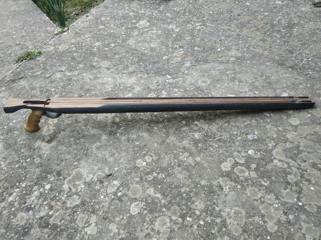

Evo još jedan mali update:
Stavljena su 2 sloja 200 gramskog karbonskog twilla uz bokove, donju stranu i 4 sloja oko štitnika okidača jer je dosta tanak.
Viškovi smole i platna su pobrušeni, još malo dotjerati detalje i spremna je za ugradnju inox kukica i sl. nakon čega sljedi 3 sloja epoxya i par ruku 2K mat laka.
:pljesk:

Hvala mbole. Nadam se u kroz 10 dana završiti sve pa će ići upload više slika da bude neki detaljniji prikaz.
Doduše, kako uhvatim nešto radit, zaboravim slikat prije i poslje :D

https://streamable.com/ksmmgn
Evo društvo, konačno gotovo. Video je brzinski, vidi se kako stoji sve kad je napeto.
Da radim ispočetka neke stvari bi definitivno napravio lakše, brže i bolje ali s obzirom da je prva, zadovoljan sam.
Čeka me još otići istestirati sve na metu da provjerim preciznost i sl. i spremna je za lov.
