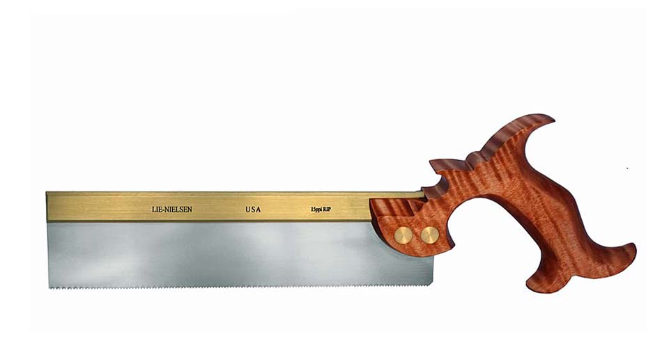

12 i 14 tpi nemaju mnogo razlike. Generalnom, da biu testera lepo sekla, 4 zuba trebaju da budu u materijalu. To znaci da je minimalna debljina materijala za DT nekih 7, a za Carcas nekih 8mm. Rez koji ostavlja DT je malo finiji, Carcas sece malo brze.
No meni je glavna prednost Carcasa sto je visi, pa moze da se koristi sa vodjicama, tj jigovima sa magnetima, a DT po tom pitanju ima vise problema. Visina Dt do ledja je oko 4cm, Carcasa 6. Meni je velika visina uvek prednost, lakse uhvatis kada izadjes iz vertikale.
E sad, ja volim dugacku testeru, posto sam naviknut da koristim veci deo seciva. Nekom drugom to i nije neka prednost, posto znam neke kojima je dovoljna i trecina duzine testere koju imaju, posto im je toliki hod. Jedan je u opasbnosti da pocnem da mu lupam zauske sledeci put kada ga uhvatim. ;)

E.C.E, Stubai; Two Cheries; Gramercy Tools... Ima dosta i evropskih proizvođača mada, kada su testere u pitanju izbor je malo sužen. Tipična evropska testera je
eventualno
dok su zapadne (engleske i američke) sa drugačijom drškom
koja (bar meni) puno bolje leži u ruci.

DT je testera za lastin rep
LN je Lie Nielsen - proizvođač
VT je Veritas - proizvođač
TPI i PPI predstavljaju količinu zuba po inču na testeri - ukratko - kvalitet reza
