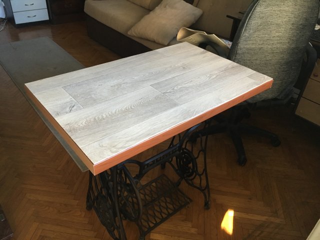

A evo kako izgleda privremeni sto.
Ovu radnu plocu mi je dao od moje koleginice muz . Imao je viska. Gore sam stavio linoleum. Ovo je privremeno dok ne napravim radni sto. Znam da to bas nije ono o cemu se pisalo kad je sper ploca u pitanju ali za prvu pomoc ce da posluzi.

A štaće ti ta skalamerija od šivaće mašine, stavi to na neko drugo mesto kao deo neke dekoracije, a ovde ako si već odlučio da napraviš radni sto napravi ga odmah od čeličnih profila kako "bog zapoveda" umesto što gubiš vreme i trošiš resurse dok se zamajavaš sa tim improvizacijama.

yaki wrote:A štaće ti ta skalamerija od šivaće mašine, stavi to na neko drugo mesto kao deo neke dekoracije, a ovde ako si već odlučio da napraviš radni sto napravi ga odmah od čeličnih profila kako "bog zapoveda" umesto što gubiš vreme i trošiš resurse dok se zamajavaš sa tim improvizacijama.
Od sutra cu da jurim da napravim osnovu od kutijastih profila. A ovu "skalameriju" odnosno njene noge cu da iskoristim da sebi napravim nov radni sto. S'tim sto cu i tu da vidim da mi naprave kvadrtni deo sa profilom kako bi izrtsio ukrucenje. Jedino sto nece imati fioke pa mislim mozda da napravim ili kupim kasetu sa fiokom.
