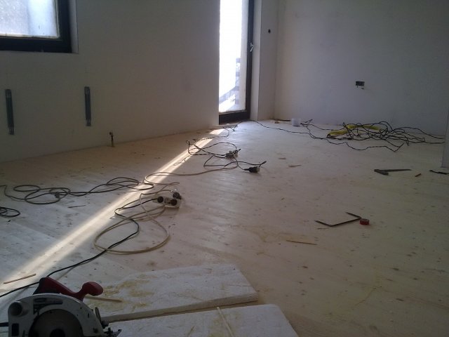

Pozdrav svima!Samo da se javim nakon završenog posla.Dobro,skoro završenog.Postavio sam ja taj b.pod na oko 80-ak kvadrata jedino mi je ostalo da ga brusim,postavim lajsne i lakiram a to ću na proleće.Bolela su leđa a kolena da ne pominjem!Svaka čast vama profesionalcima koji to rade non stop!Zadovoljan sam urađenim mada je bilo početničkih grešaka ali ništa strašno.Hvala još jednom na savetima,mnogo ste mi pomogli!
