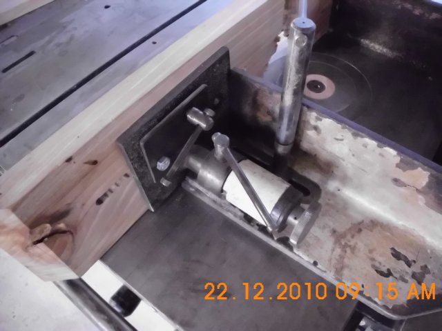

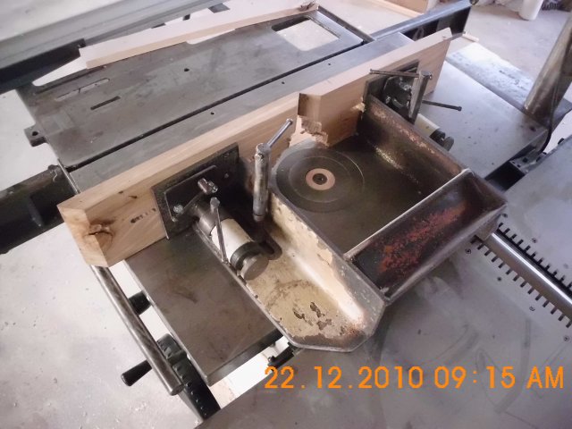

radenko wrote:mbole vidim da si gledao singerovu masinu jel lager lezi samo ivicom na gredi ili celom povrsinom ako lezi ivicom omasen ugao u busenju rupa za navoj excentra pa se mora prebrusiti greda prema uglu lagera a tu su u pitanju sekunde nisu stepeni imao sam isti slucaj kod mog drugara masina je mislim 2001 -2002 godiste pa moze da bude ista serija pozdrav.
Upravo tako, gazi ivicom lezaja umesto da lezi celom povrsinom. Koliko se secam lezajevi su napravili riseve na gredi. Pri tom je delovalo "odokativnom" metodom, da sama greda ustvari ne stoji lepo, odnosno da je ona izbrusena pod pogresnim uglom. Mada nije iskljuceno da ni lezajevi ni greda nisu na svom mestu.
Trebalo bi sve lepo premeriti, pa onda dati dijagnozu i proceniti kako je najbolje izvrsiti opravku. Mi smo tada bili u "veseloj" poseti, pa se nismo preterano udubljivali :)
mbole skinuti kolica sa grede i uglomerom odrediti ugao na lagerima zatim prekontrolisati gredu koliko ostupa i odneti na brusenje i ako se trgla(savila) na ispravljanje ali veoma oprezno zato sto je gusana i posle zavrsenog brusenja nastelovati visinu i pravac sa komparaterom po visini kolica za 0,1mm vislja od table za sada toliko ako zapne tu sam da pomognem .

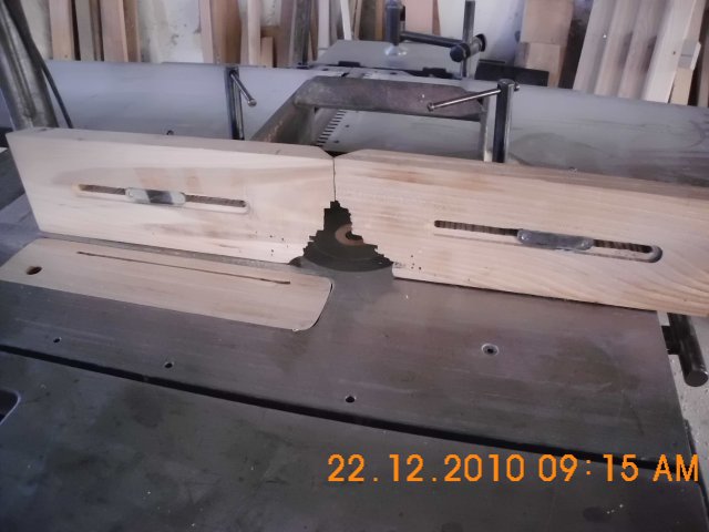

Kupio sam polovnu mašinu, bila je stara 5 ili čak 6 godina ALI nikada nije radila. Stajala čovjeku u garaži, tako da bi se moglo reći da sam ju kupio novu.
Ovo je slikano na putu u moju radionu.
stolart
Posts: 741
Joined: 22 Jun 2009 20:26
Location: ИВАЊИЦА
Post by stolart »
Крајње једноставно и функционално , а јако .
