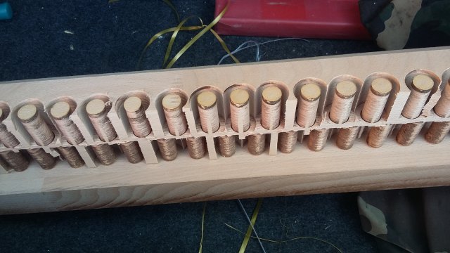

Gazista su poljepljena sada su na redu čepovi
Brat mi je u stolariji napravio vepove od fi 15mm ali kod mene su rupe odpola do jedan mm šire, pa čepovi idu lagano u rupu, tu i tamo ide koji teze ali to sve plese. Mislio sam finu prasinu i malo grublju pomijesati sa bihelim ljepilom i pustiti da se osusi i odrezati visak. Da li je to ispravno ili ima netko da me bolje savjetuje?

Možeš pokušati sa PU ljepilom. Ono lako popuni milimetar razlike.

Moze taj Bison ali bi ja napravio nove cepove.
zaseci cep stavi kajlu u njega ,moras biti pazljiv da ne pukne ,odnosno precizan po pitanju duzine i debljine kajle
to je resenje da ne pravis nove cepove i nebudzis s lepkovima koji kad tad popuste
