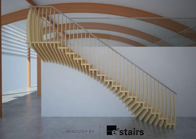

Noseci materijal umesto metala ( ovo u crnoj boji sto se vidi da ide kroz stepenike ) moze da bude liveni klirit ( plexiglas ). Materijal je providan kao staklo, sece se na CNC , ima veliku nosivost, moze da se lepi i busi i prodaje se u standardnim tablama debljine od 2-30 mm ( dimenzija tabli 2x3m ). Koristio sam ga kod nekih nosecih konstrukcija i jos uvek drzi.
Paaa, nece moci. Odavno nisam gledao ruske propise, preko 10 godina, ali su oni oduvek bili prilicno strogi po pitanju otpornosti na pozar. Zbog toga klirit se ne dozvoljava za bilo kakvu nosecu konstrukciju, posto nema nikakvu pozarnu otpornost. Ni celik nije nesto sjajan, no izdrzace daleko vece teprature od klirita. I drvetu je temperatura paljenja znatno visa od one na kojoj kirit prestane da nosi, i postane zvakaca guma. Da ne pominjemo da drvo i kada gori i dalje nosi konstrukciju neko vreme, sto sa kliritom nije slucaj.
Ni sa kliritom, ni sa metalom. Samo sto je metalu veca temperatura oko 450 stepeni.
Ako bi noseca konstrukcija bile te ploce drveta onda bi one ustvari svaka bila ukljesteni nosac s jedne strane odnosno konzola , treba uzeti u obzir optpornost materijala ispitati da li te drvene ploce to mogu da nose ili namenski praviti zato sam spomenuo lepljeno lamelirano drvo
Celik mozes da koristis, pod odredjenim uslovima. Ili se stiti od pozara, ili se njegovo koriscenje opravdava na druge nacine, time sto ce svi da budu evakuisani pre nego sto popusti. Imace ne bi smo imali ni jedne metalne stepenice u zgradama. No sa kliritom je druga prica.
E sad, ovo bi stvarno moglo da bude nekakav ramovski nosac (ne moze da bude konzola, nema ukljestenja, a moze da bude ram, posto je oblika L, pa ce vertikalni deo da bude jedan krak rama, a horizontalni dugi) Mozda bi moglo od LLD, no tu ima prilicno problema, a prvi je mala visina u cvoru, koji trpi najveci momenat. Uz to su lamele tanke pa bi se izvijale.
Tek za to treba ozbiljan staticki proracun, koji bi u ovom slucaju mogo da se racuna, ali je bolje da neko napavi model za metodu konacnih elemenata. I pravljenje tih 1000 pojedinacnih lamela ce da bude zurka, osto najverovatnije ne mogu da se seku iz sper ploce.
Ma predlazem sa profilom pored stakla i necu da me boli glava. I to mora da stoji. Drzi se za zid za profil I jos za plafon. MA di ce u p.m. A to sto ovde zovu pozarna bezopasnost je tek prica za sebe. Primer: kad uvode struju sve spojeve u kutijama leme. I sve krajeve u uticnicama i prekidacima. To kod nas nisam video.
Pa normalna zemlja..
bez metalne konstukcije dimenzije dvenih planela se menjaju u zaavisnosti od opterecenja i pricvrsceni u samo za zid
kombinacija ovog i onog mozda bi bila izvodljiva :D

Bila bi izvodljiva, ali to nije ni nalik onome sto je arhitekta nacrtao, i verovatno investitor odobrio. Ovo mora da ima dramaticno vecu visinu nosaca.
naj smesnije od svega sto je aritekta dao sliku s ovog sajta s kojeg sam i ja skinu sve predhodne slike a kada se prevede tekst pise da su stepenice izvedene u kombinaciji celika i drveta ,on je jedino smislio da nece celicnu nosecu konstrukciju :smejanje:
nazalost moja upornost mi samo pravi problema posto sam iz te struke znam i da je njegova duznost da uradi detaljan projekat a ne razglbanje ....,montaza kao montaza i nije problem

ako oni daju crtez onda je bar lako radis po crtezu neko ga je valjda i proracunao pre nego sto je dao da se pravi stepeniste
izvini ako sad smaram ali prosto mi je nelogicno da ovakva stvar ide bez ikakovog proracuna i projekta ako isti postoji onda je u njemu sve vec reseno moze da postoji par nedoumica koje se kasnije menjaju u hodu uz konsultaciju arhitekte
