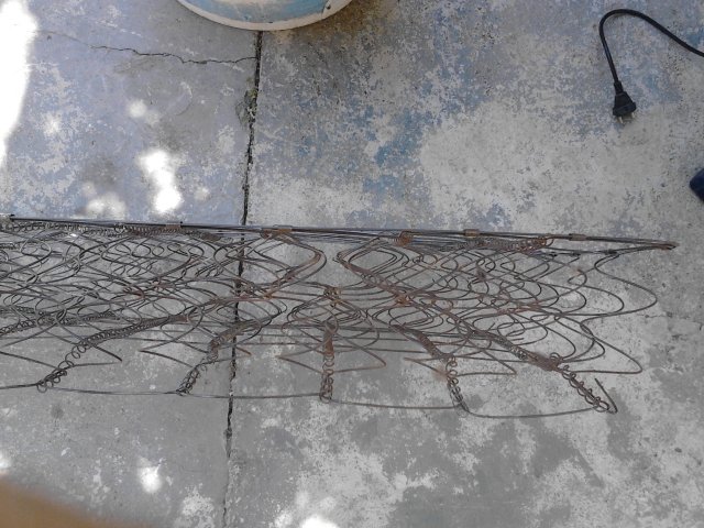

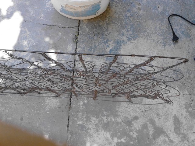

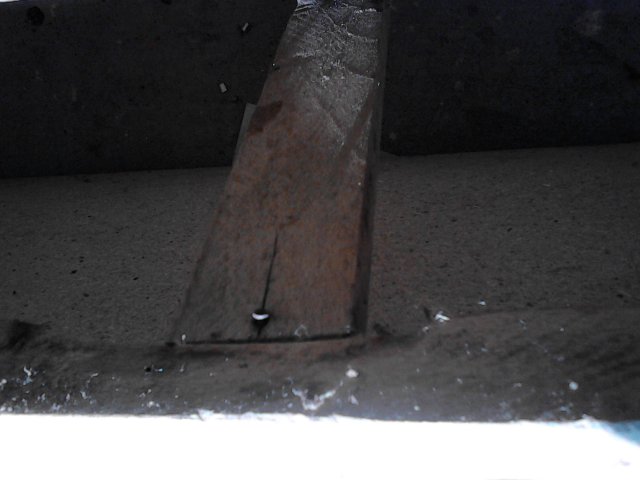

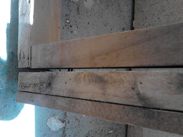

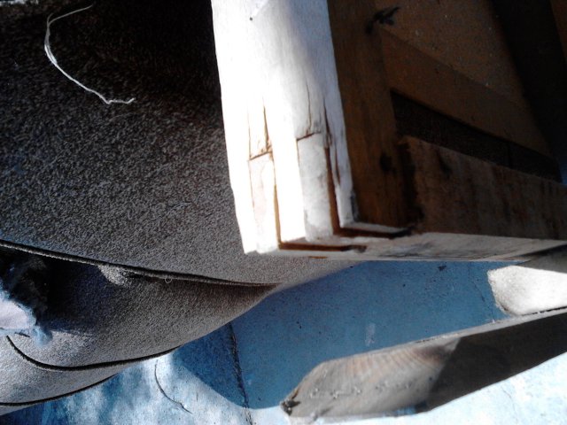

Imam neki stari kauc posto me je naravno zao da bacim a i volim da popravljam, trebalo bi da mu zamenim zicano jezgro, jer je puklo i probilo mebl i sundjer. Procitao sam prethodne postove. Ali imam par pitanja, pa ako neko moze da mi odgovori i pomogne...
Posto sam otvorio i skinuo z jezgro i u pokusaju da izmerim pre nego sto kupim novo. Velicina je 188x58 ali posto je bas unisteno problem je izmeriti visinu jezgra jer je razlicita i jezgro je talasasosto na povrsini, na nekim delovima vise(u delu gde se spaja sa naslonom) a u nekim nize (na sredini, gde se sedelo). Jezgro na samoj ivici 10.5cm a prema unutra(u delu gde se spaja sa naslonom) tj. na suprotnoj strani je 14cm. Moje pitanje koje bi visine trebalo da uzmem z jezgro?
Da li se zicana jezgra prodaju sa flahnom ili to zavisi od slucaja do slucaja tj proizvodjaca,prodavca?
Ram, Konstrukcija na kojoj lezi lesonit i z jezgro se malo vise klima, i kucano je ekserima (sto mislim da nije dobro ekser i drvo ne idu zajedno) kako to resiti? Sta je najbolje, da li treba lepiti, zasrafiti?
da li moze da se ne skida stari sindjer, nego na stari sundjer da prisijem novi sindjer?ili za filc?jer ne zelim da kupujem novi mebl.I koliko bi sundjer u tom slucaju trebao da bude debeo i koje gustine?
ili da kupim z jezgro koje je manje visine tipa 10.5, sundjer deblji 3cm..
Hvala unapred na pomoci!
