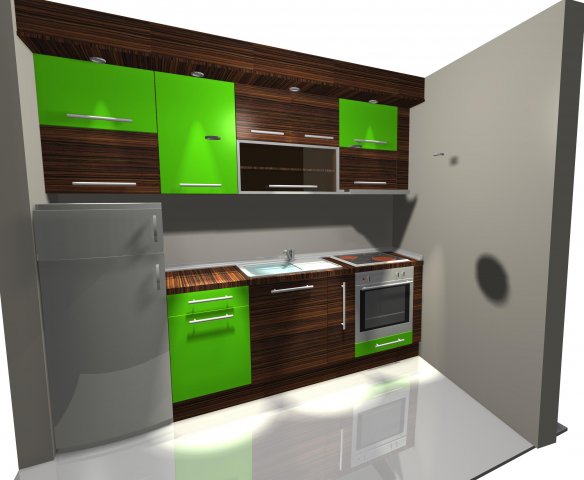

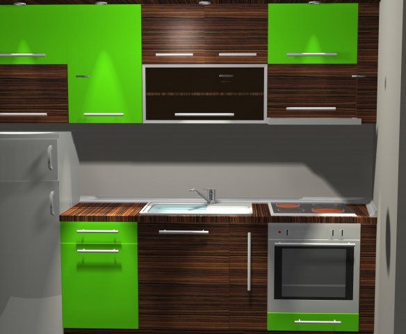

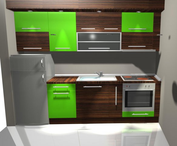

Svi mi volimo uglove,ali za njih je potrebno i dosta prostora,ako su ostali zidovi u 90 stepeni a mere tacne koje si napisao,za donje elemente ostaje prostora nekih 2670 mm ,uradio sam jedno od mogucih resenja,krenuo sa maskom od 100 mm,pa onda rerna 600 mm,zicana fioka 250 mm, tu bi trebao da se uklapa odvod,sudopera 600 mm,r.sto 510,frizider 610,ako zatreba jos prostora za frizider zbog otvaranja vrata,smanjujemo r. sto .Za gornje elemente ostaje malo vise prostora zbog same kosine,negde oko 2710 mm.Krece maska 140 mm (koja nije kao donja,nego je sira da bi nam bilo sve pod konac),pa viseci aspirator 600 mm,viseci 850 mm,viseci 510 i viseci 610 mm.Po meni je ovo mozda bolje resenje nego ugao koji bi ti zauzeo dosta prostora,a ako su ti neophodni jos elementi,preko puta imas ceo zid na raspolaganju,eventualno bi bili elementi plici,do nekih cetrdesetak cm-a,da bi ostalo prostora za kuhinjskog operatera bar osamdesetak cm-a.ImageImageImage

Svaka cast...:pljesk::pljesk::pljesk:
Svidja mi se, od odabira boje pa do projektovanja kuhinje...!!, samo mi se nekako cini da nece biti mesta za sve tako, jer kada sam pre neki dan postavio el.sporet sve mi nekako izgledalo malo i skuceno...:( al videcemo jos, otom potom...

Ako se ne varam, dovod vode je gornji (barem tako izgleda na prvim slikama). Steta, posto da je donji, onda bi mogao da pomeras sudoper, pa bi radna povrsina mogla da dodje izmedju njega i sporeta, sto je po meni zgodnije resenje (zgodnije za kasniji rad kuvarice).
Eventualno pada mi na pamet da sporet i frizider zamene mesta. Crevo od aspiratora moze da ide kroz gornju masku. Bice nesto duze, al mislim da to nije tragicno.

Ne vidim razlog za postavljanje plocica od poda do plafona. Tu su na zidu potrebne plocice samo izmedju donjih i gornjih elemenata i to je sve ukupno oko 3 kvadrata. Znaci od visine 80 do 145 gde dodje dno gornjih elemenata. Tako moze da stane i frizider visine 140.
Inace 5 uticnica je dovoljno, samo ih treba rasporediti za frizider, masinu za sudove, sporet, aspirator i samo jedna na plocicama za mikser.
Sad, zid je duzine 270, pa treba razmisliti kako bi tu stao i sporet, u tom slucaju nema nista od donjih elemenata za sudove, a pitanje je i kolika bi sudopera mogla da se uglavi. Mislim da je onaj moj predlog bolji, da se sporet izdvoji od te radne ploce.
Sem toga, ova ideja sa slikom frizidera u cosku... nije bas srecno resenje jer mu treba vazduha za hladjenje pozadi. Mozda bi mogao i frizider da se izmesti gde sam ja nacrtao da bude sporet, a sporet u radnoj ploci.
