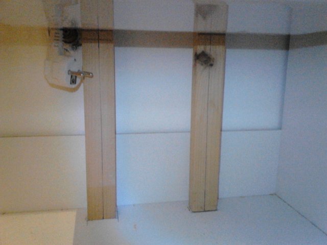

Ne razumem kako i zasto ne mozes da stavis letve vertikalno?
Koiko vidim sa fotografija, gore imas jednu slajfnu univera, i takodje dole jednu. Samo zasrafi letve za njih.

gore je univer,a dole je lesonit:(

Uh, nije se lepo videlo sa slike.
Hmmm.... Uvek ima resenje, samo je pitanje dal ima bolje.
Prvo sto mi pada na pamet je da zasrafis jednu horizontalnu letvu za univer i jednu za pod prislonjenu uz lesonit, kako bi dobio dve stabilne povrsine na istoj vertikali, a onda na njih da srafis vertikalne. Tih 3-5 cm nece nesto specijalno oduzeti mesta, a dobices stabilnu konstrukciju.

ovo je najbolja varijanta. za univer gore da zasrafim, a posle dole za pod da zasrafim i horizontala! Hvala ti:)

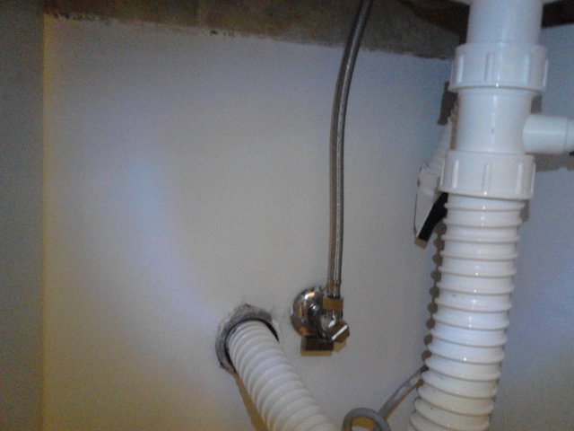

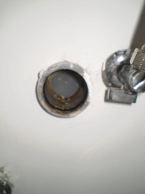

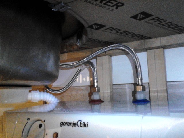

evo kako je uradjeno, creva smeju ovako da idu?
jos jedno glupo pitanje povodom stavljanje teflon trake, da li da stavim na ek ventil, mada na tom crevu je unutra gumica kao i na creva koja idu na bojler?
i pitanje povodom odvoda u kanalizaciju, otvor koji se nalazi u zidu je sire od creva(belo) koje ide iz sudopere. Da li treba necim da oblozim ili uglavim da bi taj prostor popunio?

na ek ventil ne ide teflon jer u crevu imas gumicu
na odvodnu cev u zidu ti treba guma fi 50 (gumena brtva takozvana mandžetna) za prikljucak odvoda. to imas u avakoj radnji vodovodnog materijla. Rebrasti deo creva ne treba da ulazi u otvor u zidu, vec samo pravi deo na kraju istog
Posts: 15053

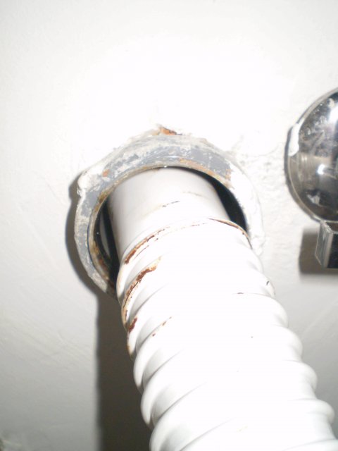

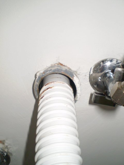

Koliko uspevam da vidim sa slike, on ima gumicu koja je od sive cevi koja je u zidu, ali uopste nema ravno parce koje dodje na kraj creva.
Daklem tu treba da dodje jos jedno ravno parce bele cevi i jos jedna matica kakva je izmedju rebrastog creva i ovog T komada. Maticom pritegnes rebrasto crevo preko te ravne bele cevi, a belu cev ubacis u zid. Bela bi trebalo da lepo dihtuje i sa ovom gumicom koja je od sive cevi, ali ako to nije slucaj (ima raznih "standarda" na ovim prostorima, onda potrazi odgovarajucu gumicu, koja dodje umesot ove postojece na kraju sivog creva.
Sto se tice pancir creva, moze tako.
taj dihtung(gumica)iz zleba sive cevi(fi 50)izbaci a u radnji kupi "ulivnu gumu za sifon" fi 50 / 40 i onda gurnes to u ono i to je to :D:part::happy:

nema on tu nikakvu gumicu, jedino ako je trpao silikon. Nema takve gumice u koju mioze da udje rebrasta cev, crevo. Jedini problem moze da ima ako mu je neko odsekao kraj kanalizacione fi 50 jer to se sa slike ne vidi. Ali ta gumica je standard a nije ni skupa pa nek proba :D.
kraj sifona treba da bude otprilike ovakav
guma za fi 50
tako je,ta crna guma je ulivna 50/40 :prs:

nemam tu ulivnu gumu..ali imam maticu kakva je izmedju rebrastog creva i T komada,ali ona ne moze da zategne nista jer ne moze da udje na ovo sivu cev i da zategne belu..
Super, znaci ova creva sto idu u bojler mogu da stoje ovako:) hvala:)
fali ti matica za rebrasto crevo i ulivna guma,a okruglu gumu(prsten)izvadi iz sive cevi :pun: :part:
