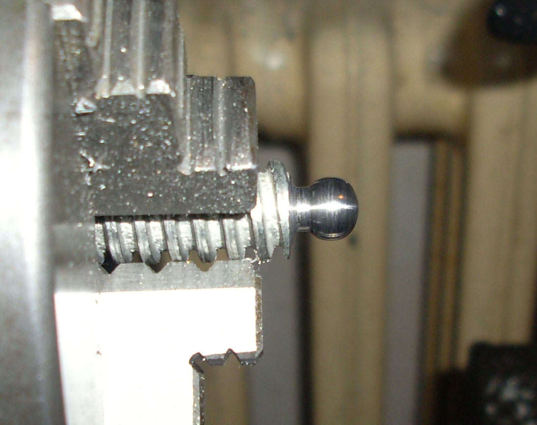

Evo ovo sam danas uzeo od singera na probu, da vidim dal mogu da mu "opravim" neke stege:
Da nisam imao odgovarajuce naostren strugarski noz "malo morgen" bi napravio kuglicu kako treba (taze kupljene karbidne plocice na najlonu :)). Jeste, pravio sam je "iz ruke", pa nije idealna, al samo zato sto nemam odgovarajuci alat, da ga imam sigurno bi radio na njemu. Em brze, em manja mogucnost za zeznem stvar, em preciznije. A ovo je mnogo jednostavnija geometrija od burgije. I daleko od toga da se smatram "majstorom" zato sto mogu da napravim kuglu na strugu "iz ruke". Naprotiv, smatram da radim pogresno.

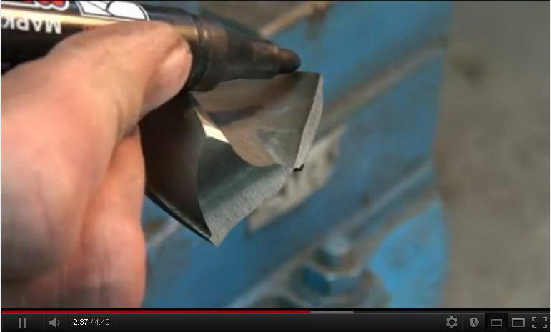

malo kasnim (godinu dana) ali malopre sam nasao zbirku ruskih klipova (СпециалÑŒнÑ‹е заточки) o ostrenju i "tjuniranju" burgija
http://www.youtube.com/watch?v=panuYS6b ... h_response
ArtCool
Posts: 373
Joined: 02 Feb 2009 05:10
Post by ArtCool »
Na ovom klipu su burgije extremnih diametara, gledano za kucnu upotrebu...
...sto bi vest covek i zatvorenih ociju mogao ostriti ali...
...imali li nesto kako ostriti burgije manjih precnika od recimo 1.5mm do 6mm...tu je po meni mudrost u ocima :)

dikar
Posts: 1145
Joined: 05 Jun 2009 17:26
Location: Stip
Post by dikar »
Valjda da bi se bolje videla tehnika ostrenja ;)
