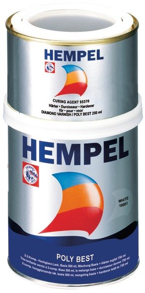

ako mozes ikako napravi si mogucnost secenja pod uglom pa makar i firung da obaras(trebace ti veruj mi):prs:
sto se tice farbanja preporucio bih ti isto kao Radenko spric git 3:1 ili 4:1 ,on je jak i "vata" se za sve a posle na njega mozes i auto program i PU-lakove zavrsne,naravno prvo dobro presmirglaj tu temeljnu ako je suva.

Svaka čast prvo ! Ovako nešto još nevideh ?! Ručni rad je boli glava !! Malo samo da dodam ovako nešto si trebo ofarbati sa Feropoksom !! Pigmentna boja , razređivač 5670 ,25 % poliuretan katalizator za feropoks ,Zorka Å abac nećeš je naći na njihovom sajtu ,prodaje se u kantama od 20 L + 10 L poliuretan + 5 L razređivač ! 1 litra te izađe oko 800 dinara Ustvari 27 600 rsd Ja sam farbo sa tim brod na dunavu i mogu reći da Zorka najbolja Inače ja bih to zgulio razređivačem ( neznam koja je ta farba sa kojom si radio ali izgleda da je crvena osnovna uljana Helios ) Ako nemožeš ovu da nađeš Onda Hempel Image i on je dobar i jeftiniji. Ako nemožeš da priuštiš ni jednu ni drugu ,treća varijanta ti je plastolak preko te osnovne (kompatibilan je na tu osnovnu provereno ) Zorka Å abac Plastolak, bela ,siva,crvena Ili superverex siva metalik ( zahvalana i dobro izgleda) Sve mešaju sa različitim rezrečivačima i poliuretanskim katalizatorima mislim da je to najbitnije za mašinu ? ! Zašto ? Katalizator je jak i daje glatku glazuru ,na kojoj se piljevina neće lepiti + bilo koji udarac tupim ili tvrdim predmetom neće lako skinuti farbu !

Ovo na slikama izgleda zaista vrhunski. Svaka cast za majstora. Steta sto nema naginjanja lista.
Sto se tice farbanja... mislim da tu ne treba preterano filozofirati i ulagati neke besne novce (ima pametnijih mesta). Nece ta masina stojati na livadi, ici kroz blato i voziti se po posoljenim putevima :)
Maltene svaka farba ce je zastititi od rdjanja u uslovima radionice. Obicna alkidna (uljana) heliosova boja, odnosno emajl lak kako je zovu, sasvim dobro ce odraditi posao. Ako bas hoces malo estetike, Hamerit lepse izgleda, i isto tako radi. Ako se negde i ogrebe, malo presmirglas i zafarbas to mesto ponovo. Mada... nesto mi govori da ce ti njen izgled vec kroz dva meseca biti najmanje bitan :) Ne radis je za prodaju, pa da je ulepsavas ko maldu za udaju.

Mbole, estetika mi je najmanje bitna. Mene su uplašili u farbari jer su su svim farbarama tamošnji radnici vrteli glavom kada sam ih pitao kojom farbom preko uljane osnovne...Jedino što su oni smeli da mi ponude je upravo ovaj email lak na uljanoj osnovi ali su mi kazali da je to farba koja je i najmanje otporna.
Ovaj majstor koji pravi mašinu pominje autolak, a u farbari kažu da je za njega potrebna podloga koja će se teško uhvatiti za uljanu osnovnu i tako u krug.
Za ovo što mi je predloženo pri čemu mislim na bodi kao podlogu, 4:1 ili 3:1 kao i za ovaj hamerajt, hempel, pu lakove za građevinske mašine i plastolak nisam ni stigao da odem do prodavnica farbi u gradu da vidim da li toga imaju, koliko košta i tako to. Osećam da će kada odem tamo da udare "opasnu filozofiju" i da ću da iz farbare izađem gluplji nego što sam bio. U svakom slučaju hvala na trudu da mi odgovorite.
Pozz
Hamerite boja je odlična i ona je tri u jedan, znači i temelj i zaštita i lak . Svoju podlogu lagano prešmirglaj i udri sa Hameritom ( imaš obične i one sa efektom - razlika je samo u izgledu, kvalitet je isti ) .
