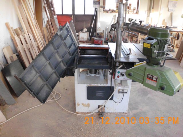

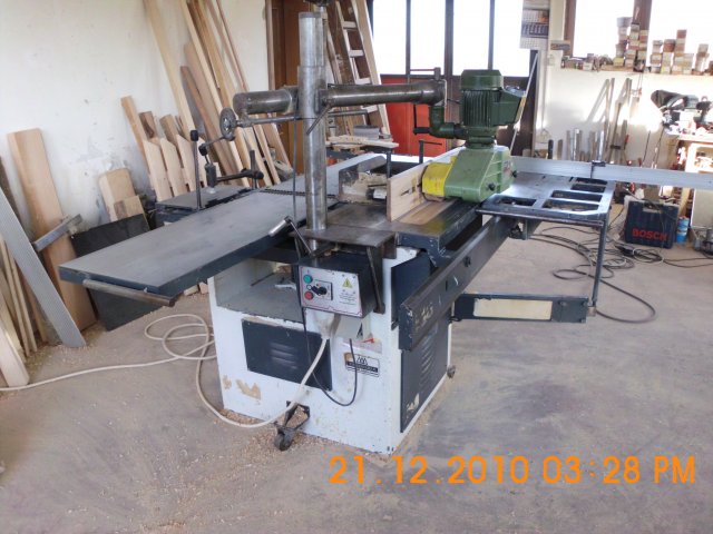

Evo slika sto sam obecao juce:

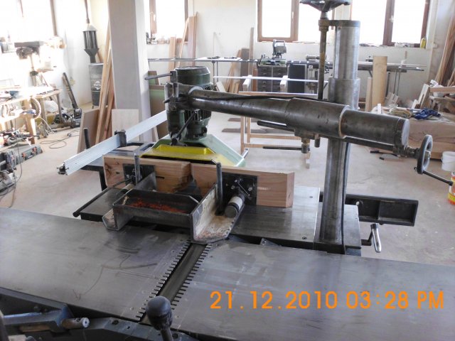

odlicno,jesi li se patio sa stimanjem kolica u odnosu na plocu?
posto si nabavio transporter?;)
di ti je originalna hauba sa firungom za frezer?
Singer stelovanje kolica sa komparaterom veoma dobro se odradi i to sam radio kod par drugara koji su videli masinu kod mene pa su i oni nabavili. Firung za frezer nije orginalan nego sam pravio zato sto originalni nije mogao zbog transportera jer je nezniji a sto se transportera tice neznam cenu nabavio sam ga 2000 god a ruku sa spinglama sam pravio tako da se nesecam tacno koliko je tad kostao rad a transporter sam odradio u kompezaciju mislim tad je bilo cifra oko 500DM. A evo da ti kazem sto se tice masine kad su je doterali nista nije nastelovano kako treba al uz malo pomoci jednog drugara masinca sve smo nastelovali sa komparaterom i radi sve odlicno. Moje misljenje za masinu je da je malo neznija i nije za neko akanje odnosno da se na njoj svaki dan menjaju majstori(ucenici) nego za par savesnih momaka pozdrav Radenko

radenko може ли нека слика фирунга , мало детаљније ? Треба ја да направим себи , овајкоји сада имам није ми нешто баш .
stolart sutra cu slikati pa cu postaviti sliku ;orginalni nije mogao da izdrzi vucu pa sam pravio malo rogusniji pozdrav
