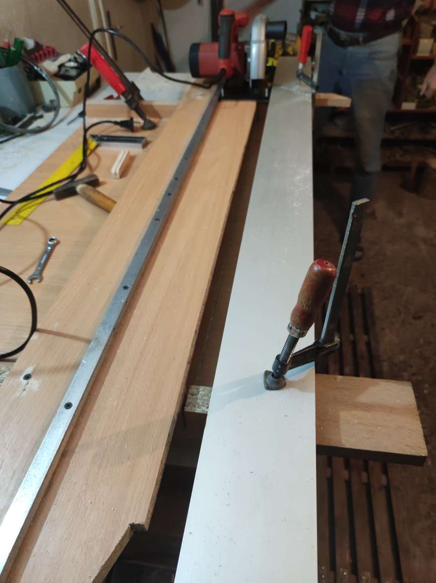

-Cirkular je Matrix i tacno je da je stopa od mekanog plehica koji s euvijao na sve strane ali ja sam mu zavio sa donje strane lim debeo 4mm i sada je to kruto.
Druze a da tebe ne zeza ta dodatna stopa -ucvrcenje od lima 4.mm, ako njena ivica koja ide uz vodjicu nije paralelna sa listom mogla bi praviti ozbiljnih problema .
Re: Rucni cirkular ne sece pravo
To sto list nije paralelan sa stopom, samo po sebi ne bi smelo da krivi rez.
Samo da ga napravi sirim.
Ali... posto je tebi sina takva kakva je, to jest cirkular je samo prislonjen uz nju, nema zljeb u sredini koji bi ga drzao da ne moze ni na jednu stranu, moguce je da te jednostavno povuce na izlasku.
Drugo... nisam bas mislio na ovakvu kombinaciju sa prve slike, mislio sam na uzduzni rez, povelike daske, gde ima dovoljno mesta da na oba kraja stegnes istovemeno i sinu i komad.
Probaj drugu varijantu koju sam ti napisao.
Daklem... stavis tu svoju dascicu skroz uz zadnju "ogradicu", na ovoj kutiji, tako da je dascica oslonjena na "ogradicu", i stegnes na delu koji je slobodan.
download/file.php?id=245&mode=view
tako si siguran da se dascica koju seces nece pomeriti.

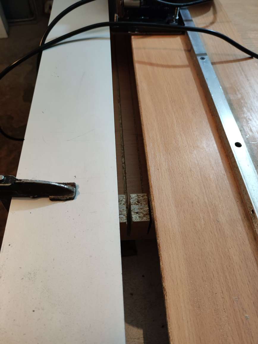

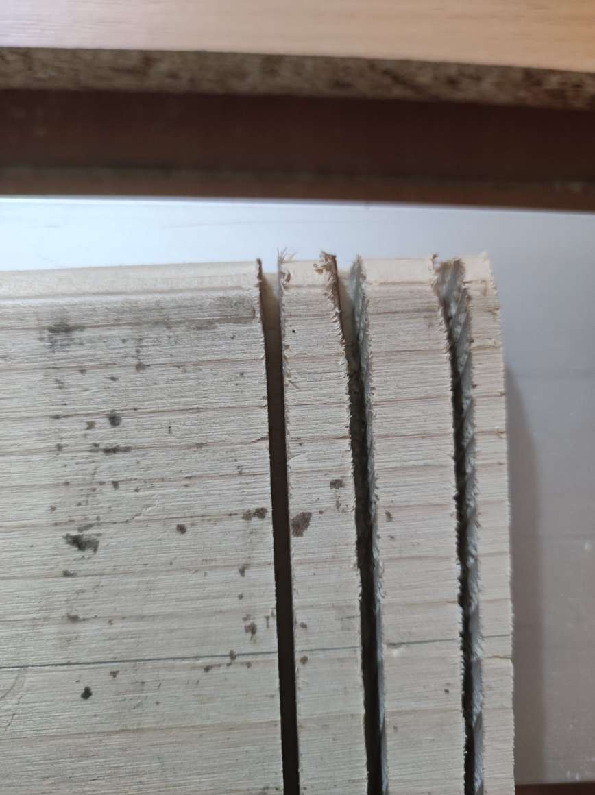

Evo mene nakon testiranja.
Prvo sam pregledao cirkular zbod vidljivih deformacija i anomalija ali nisma nista pronasao sto bi licilo na savijanje kao posledica nekog udarca i sl.
Nakon toga sam prihvatio Boletov savet, dodao jos jednu sinu kako stopa ne bi mogla da s epomera prilikom secenja, dascicu sam stegao sa stegom uz potpor ali rezultat je bio identican.
Pokusao sam i sa sper plocom kako bih imao vecu duzinu za secenje ali rezultat je bio izgorena povrsina i deformiran sek.
Na kraju sam promenio list (stavio stari list sa 24 zuba) i rezultat je bio odlican, ravan sek i bez izgorene povrsine.
Sada sumnjam dali je mozda problem bio u broj zuba 60 naspram 24??
Ove probe sam dokumentarisao pa saljem i slike.
5-10 stepeni je skoro pa uzduzni rez.
Za to uvek manji broj zuba.
Idealno bi bilo ako nadjes list koji je bas za uzduzni rez (ravni zubi), ali ga je prilicno tesko naci za rucne cirkulare.
Jedino sto mi jos pada napamet je da se taj list posto nije paralelan sa ivicom stope uvija, pa na samom izlazu posto mu jedna strana vise nije pod opterecenjem zasece malo vise u drugu.
Drugim recima da sam rez nije ukrivo, vec da mu je samo izlaz zasecen vise na jednu stranu, a da to na kratkom rezu izgleda ko da ide ukrivo.
