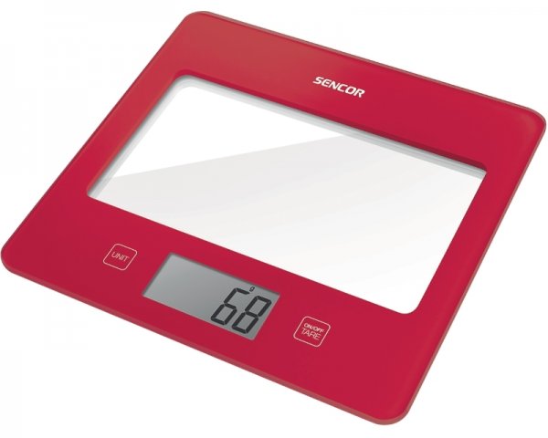

meni licno je lakse s vagicama nego s mericama menzurama.....
primetio sam da i prilikom mixovanja farbe koriste digitalnu vagicu jer recimo ral 9000 koji vec sam zaboravio ide gram dva crne ,ogradjujem se unapred ali znam da je jako malo .
recimo akrilni lakovi u njih ide 10% ucvrscivaca ..... poliester smole 1-2% nekada je stvarno potrebna izuzetno precizna vagica
ja trenutno imam ovakvu nije losa
trenutno zadovoljava moje potrebe
