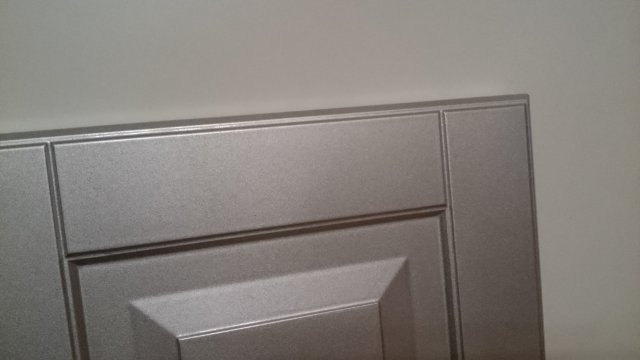

Uzo krilo stare kuhinje, obrisao razredjivacem, ofarbao srebrnom patinom I akrilnim lakom visoki sjaj. Nije ispalo lose. E onda sam ukapirao da nemam dovoljno ni patine ni laka pa sam u srebrnu patinu dodao zlatnu a u lak visoki sjaj dodao mat I na brzinu ofarbao gornje frontove... L videcemo koliko ce da stoji... (bez smirglanja I materijala)
ovo sto kaze singer uvek pije vode :prsgore:
kole ako pak neces da se zezas resenje na brzinu je da pomesas nitro lak i neki bac (napravis lak u boji ) i premlatis to na brzinu uz prethono brusenje 320 smirglom nije na odmet ovo s krpom i razredjivacom :D, nitro lakovi i bjcevi su ti dostupni u svakoj frbari nisu skupi

Mehanicki sto manje NC je u pitanju.
Hvala svima na pomoci :)
Sad mi je mnogo jasnije kako i na koje nacine mogu da uradim ove frontove.
Sutra pregovaram sa musterijom pa ako bude sve kako treba ocekujte i slike ove kuhinje :)
