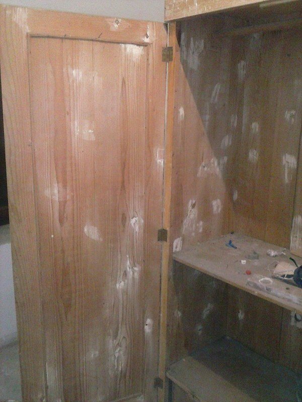

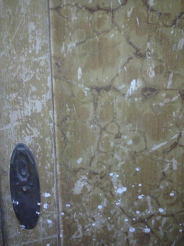

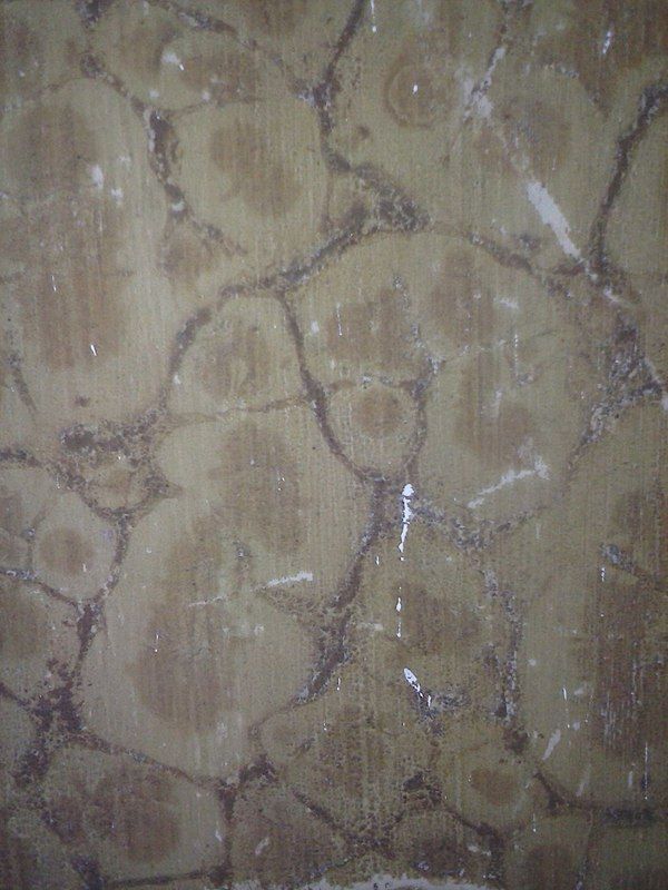

hvala svima na postovima nadam se da cu nesto shvatiti s vremenom jer sam totalni laik za stare tehnike
nove mi nisu strane ali mislim da mi je vreme da naucim nesto korisno sto se ranije radilo ,da se ne zaboravi
radio bih neke vrednije komade namestaja u bliskoj buducnosti .......za svoju dusu, pa bih i da namestaj ima vise duse sto se cinimi se bolje postize starim tehnikama farbanja
jos jednom hvala sutra cu okaciti slike izbliza slikane
