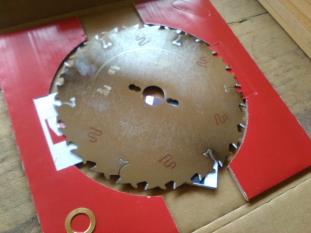

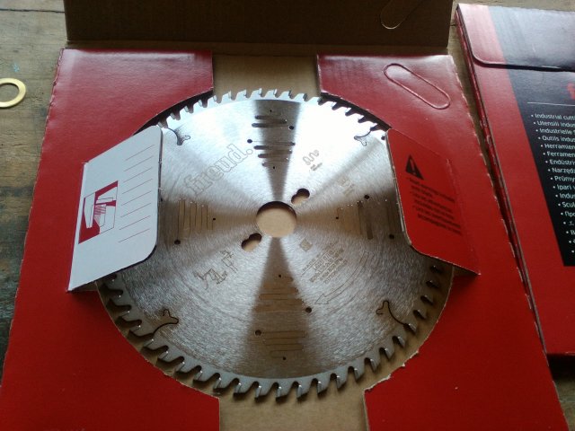

Kao sto sam i obecao, posto su stigle testere da javim utiske
Testera za uzduzni rez fi 250 24z debljina reza 2.5mm za meko i tvrdo drvo.
Isprobao sam seci hrast debljine 5cm i camovinu takodje 5cm i izvlacio sam neke letvice....
Testera sece izvanredno ,mozda bi motor mogao biti malo jaci ali i ovako sasvim lepo i solidno brzo sece.
Testera za poprecno rezanje fi 250 60z debljina reza 3.2mm
Takode isprobano na hrastu camovini ali i bukvi
Rez maltene perfektan a posto je u pitanju poprecno rezanje snaga motora ne pravi problem tako da sam takodje veoma zadovoljan sa ovom testerom.

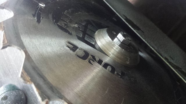

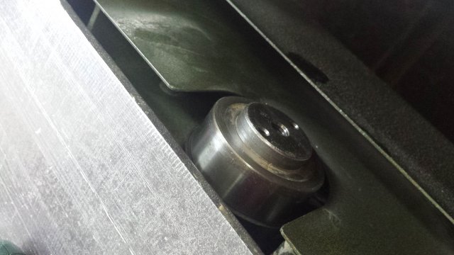

Obećah, pa evo da objavim:
List je na osovini promjera 50 mm koja ima dosjed za list promjera 30 mm. Pakna je samo jedna, i promjera je 50 mm, malo sam omašio u procjeni. Vijak koji pritišće paknu je M8. Ovo su fotke stabilnog cirkulara sa kombinirke. Slično je i na ručnom, samo je pakna manja, a vijak također M8
Doduše, sad kad si spomenuo, postalo mi je jasno mi je zašto pri poprečnom rezu tvrdog drva tanji list ponekad zatreperi.. Kad bi pakne bile 7 cm, koliko bi po gornjem proračunu trebale biti, vjerojatno se to ne bi događalo. Ali bi visina reza pala na jedva 5 cm. Ovo je kombinirka Kity, iako je hobi, nije Kinez. Stoga vjerujem da je prošla sve provjere sigurnosti. Kako osovina cirkulara glumi i remenicu i nije u krutoj vezi sa elektromotorom, kod preopterećenja prokliže remen koji, u tom slučaju, radi kao neka vrsta kuplunga. Moram pohvaliti proizvođača remena koji od 2005. nije niti jednom mijenjan iako se cirkular koristi više nego intenzivno za jedan hobi stroj.
