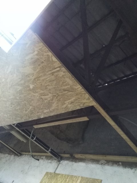

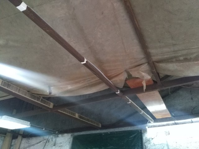

Ovako izgleda konstrukcija

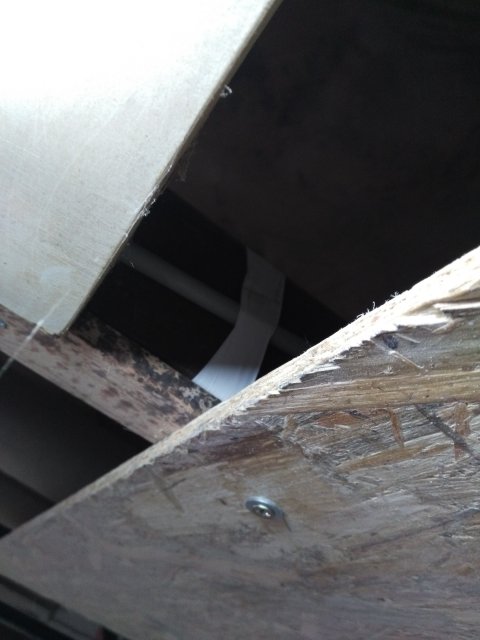

A probno sam stavio deo OSB ploce pa to izgleda ovako
Iskoristio sam vaše savete i nabavio samobušeće šrafove pa sam prvo zašrafio drvene letvice pa na njih OSB
Polako radim....
