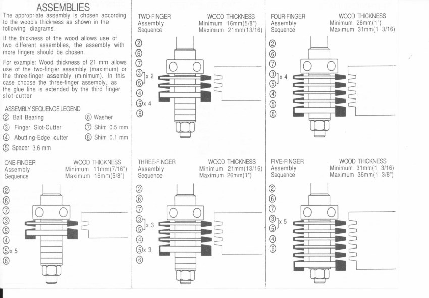

Nisam uspeo da skontam cemu bi sluzile tanke podloske. Kako god da ih ubacim dobijam sasave rezultate.

mbole wrote:Nisam uspeo da skontam cemu bi sluzile tanke podloske. Kako god da ih ubacim dobijam sasave rezultate.
Чини ми се да би кад убациш подлошке у све размаке између глодала повећао и оне размаке између чела зуба и дна жљебова.
Ако сам ту у праву (а нема разлога да нисам :oskyldig:) верујем да се подлошкама решава разлика између меког и тврдог дрвета - за тврдо мањи размак а за меко већи.
Ово је само претпоставка - немам ту справу да бих могао да са сигурношћу тврдим

Ovo sa podloškama bi moglo da upali. Ako je do pravog ugla, to se lako kontroliše, uz pretpostavku da je ploča stola ravna. Na neko staro glodalo ili sl. se učvrsti deblja žica tako da ide paralelno sa stolom i kraj joj se savije prema stolu (kao sestar). kada se polako okreće rukom lako se vidi da li je osovina nagnuta. Duža žica je preciznija ali mora da bude dovoljno kruta.
podloske sluze za "prozracnost"odnosno za lepak(ako je gusci ide veca prozracnost i obrnuto(to je proizvodjac glodala dao kao mogucnost)
glodalo "cesalj" mora biti savrseno uradjeno (simetricno po vertikali(debljini) jer se svaki sledeci komad okrece za 180 stepeni.
kad nizom probnih prolaza dobijes pri okretanju za 180 idealno poklapanje('zmuri" spoj) onda si ga doveo za rad ;)

Evo kako izgleda kad se svuda dodaju 0.1 podloske. Ostanu zazori na spoljasnjim povrsinama.
Ako izmedju kvadratnog i prvog kosog dodam 0.05 a ostala budu 0.1 opet dobijem zazor na krajevima (doduse manji).
A ovo je sa jednom od 0.1 i ostalim 0.05
Jedino kad svuda stavim 0.05 dobijem zatvorene spoljasnje povrsine i malo vece zazore na celu, ali malo manje izmedju zuba u sredini
No, posto nista drugo nije pomoglo... sacekacemo uputsvo :)

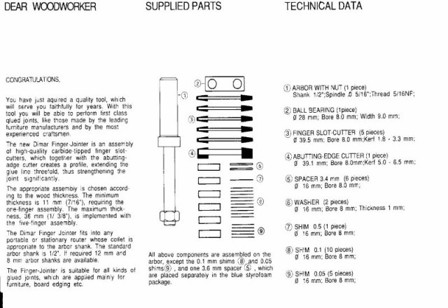

Evo uputstva

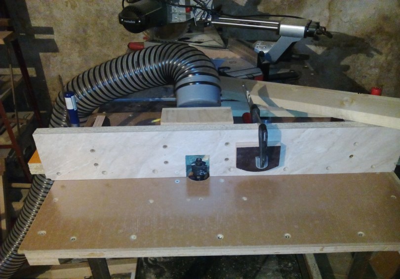

I slika moje glodalice u stolu

Donio kod kolega i mic po mic skontamo da ovih pet "jednakih" noževa uopšte nisu jednaki.
Čak se razlike vide i golim okom. Izmjerili smo greške i do 0,2mm.
Danas mi je palo na pamet da probam samo sa jednim od tih pet noževa i onim debljim i daskom iz tog opsega debljine (11-16mm).
Ako uspijem napraviti spoj onda su problem noževi.
Zvao sam i dobavljača, obećao je da će se javiti.
