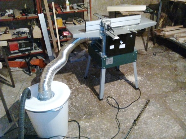

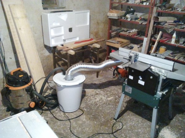

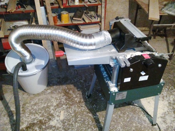

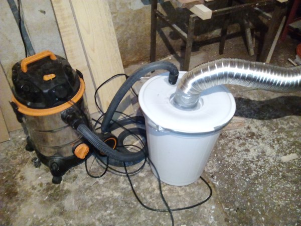

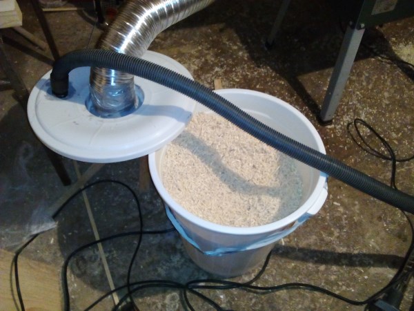

Danas sam uzeo plastičnu kacu od nekih 50 litara. Crijevo za napu fi 100, koljeno kanalizaciono 110 m ljepljive trake izbušio rupe na poklopcu kace fi 110 I fi 35.
Sve spojio sa usisivačem a debelo crijevo sa abrihter/dihtom I gle čuda radi. Na početku nisam ljepljivom trakom zalijepio poklopac kace pa nije baš išlo ali nakon toga
zadovoljan sam. Trebam naći kvalitetnije crijevo, ovo od nape je prilično kruto I nije za pomjeranje I veću kantu. Ono što sam primijetio je da I u usisivaču bude piljevine
pretpostavlja da se to rhješava određenim pregradama u posudi. Evo I par slika

Moras imati pregradu u kaci.
I ja moram da napravim tako nesto,upravo sam se ponovio sa Makitom 2012 NB dihtom.:tummenupp:

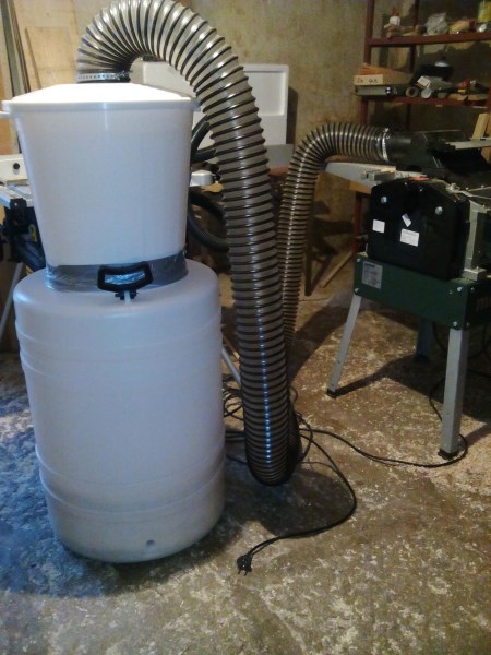

Malo sam modifikovao. Ovoj kaci sam odrezao donji dio jedno 7-8 cm I ispod nje postavio veliku kantu od 150 litara.
Promijenio sam I crijevo. Uzeo sam neko providno od čvrstog najlona koje je armirano spiralom. Sada skoro ništa ne ide u usisvavač jer je dosta duboko.
Svakao usisivač koristim bez ove skalamerije za circular I brusilice (tračnu I rotacione) pa mi nije mnogo bitno ako malo ode I u njega.

Evo I slike.
Ništa revolucionarno. Onoj maloj kanti sam otkinuo dno tako da može da se stavi na veću od 150 litara.
Crijevo je fi 110 I fiksirao sam ga pomoću perforirane limene trake.
Možda je crijevo malo dugačko (3 m) pa leži po podu I ponekad primijetim da se dio pilotine skupi u samom crijevu.
Ima li neko ideju da I to spriječim.

Å to se tiče crijeva mislim da je zadržavanje zbog toga što leži na podu. Bitno mi je da ne pravo nikakakav čep.
Dok radim primijetim da kroz cijevo konstantno ide pilotina. Na kraju rada dok usisivač radi ja podignem crijevo I sve ode u kantu.
Malo ću se poigrati dok tačno odredim mjesto dihtu I kanti pa da ga možda okačim za plafon. Vidjeću.

Koliko sam shvatio poenta je da se ulaz debljeg crijeva postavi tako da ne udara direktno u
stijenku kante nego da udara pod nekim uglom I tako formira vrtog ili ciklon.
Ja razmišljam da umjesto ove velike kante pokušam da montiram na manju najlonsku vreću
samo me strah u slučaju zagušenja da je vacuum ne uvuče. Ako se odlučim za vreću morao bih praviti
držač kante I postolje kao kod industrijskih usisivača. Å ta mislite o tome?
