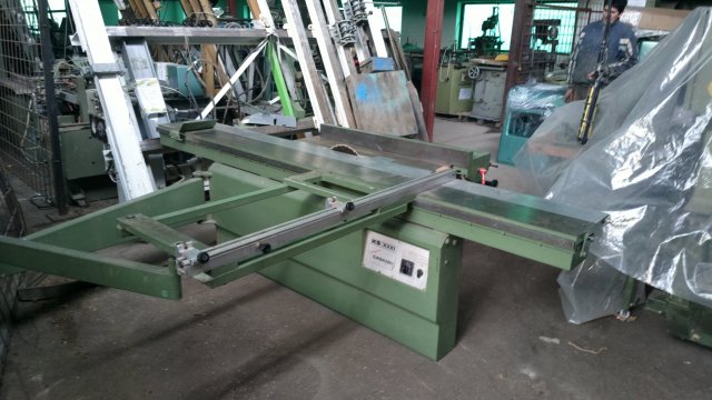

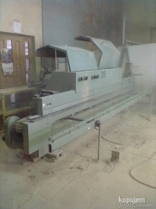

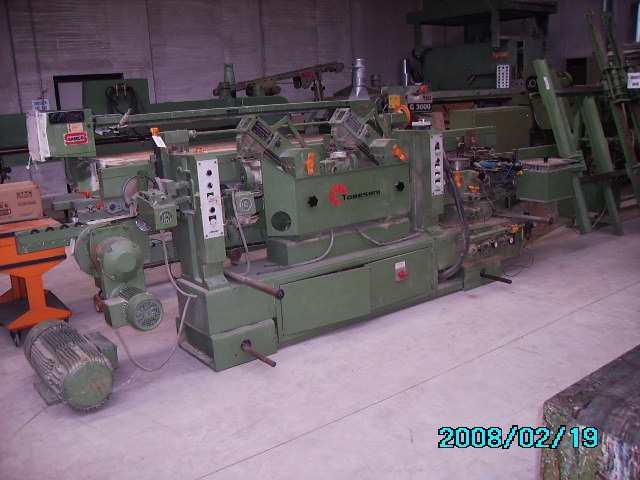

CASADEI KS 3000-3500e

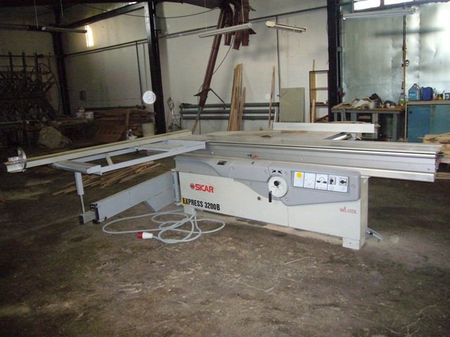

Sicar express 3200B - 3500e (kupio skorije nas covek sa foruma)

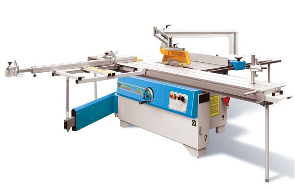

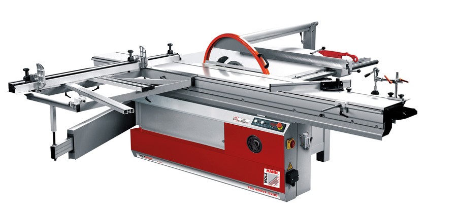

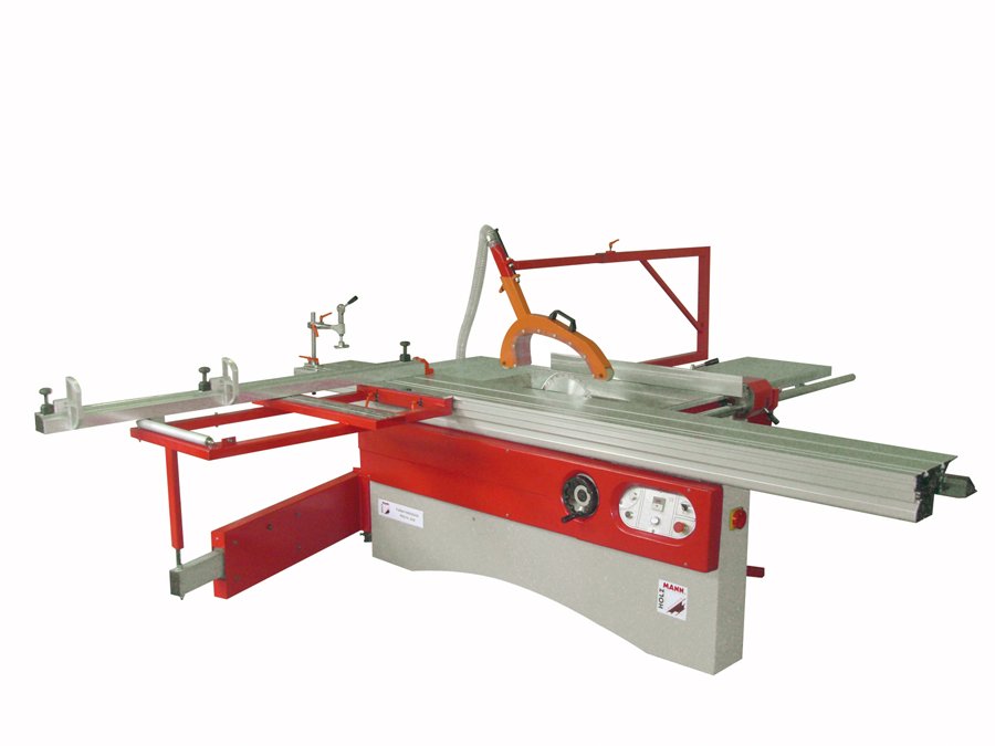

Holzmann FKS315VF-3200 -4500e(star oko pola godine)

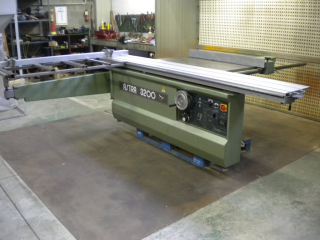

Astra 3200 -3500e

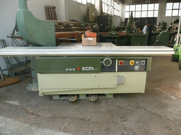

SCM Si 16W-5200e

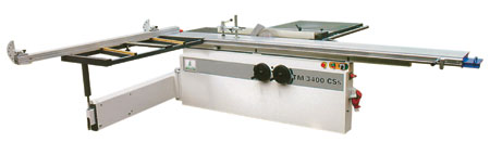

tm 3400-4500e

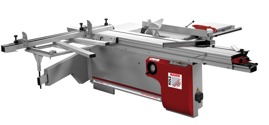

Holzmann FKS 305VF-3200-4000e
Holzmann FKS 400VF-3200-5300e

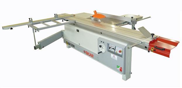

Sicar flash 3200-5500e

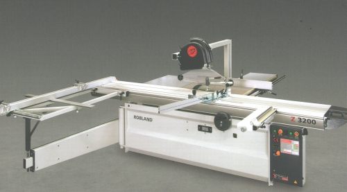

Robland Z 3200-6000e

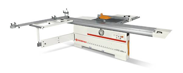

SCM s 315 elite s minimax-6300e

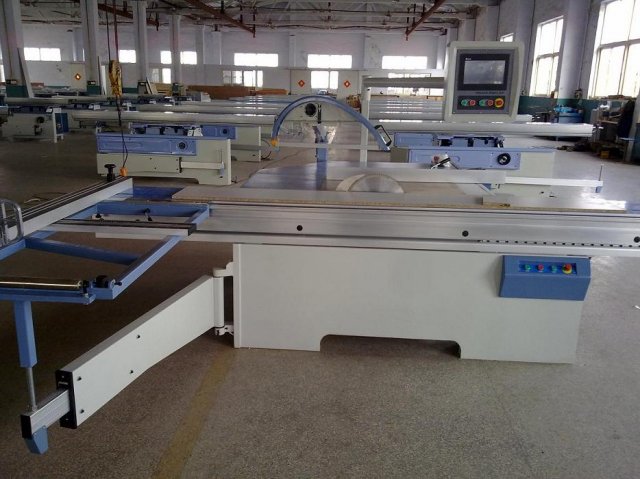

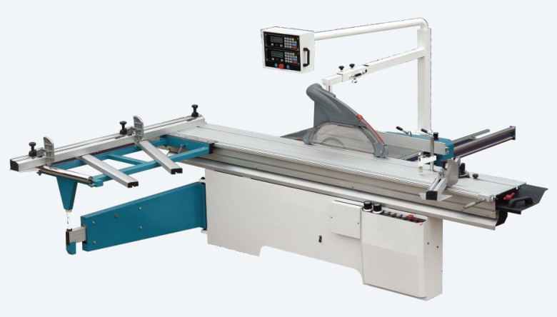

Model CNC 32 TA -5600e(sa troskovima prevoza do Beograda i carinom)
MJZ3200D-6500e

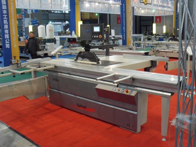

S350AU(model za trziste Australije)-7500e(full oprema)

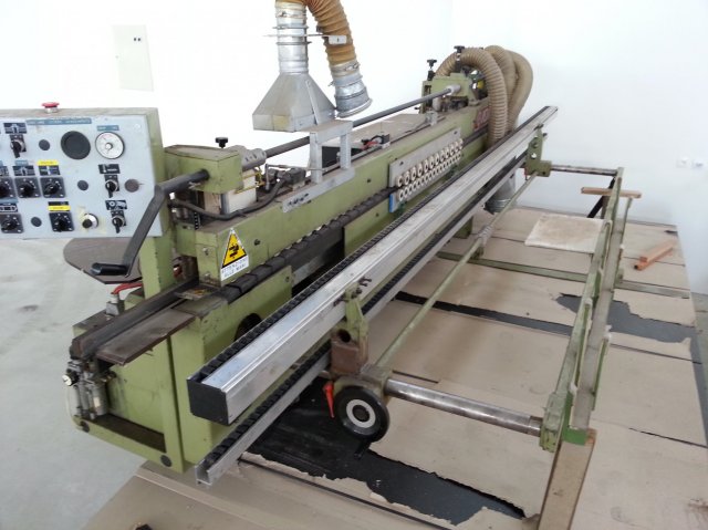

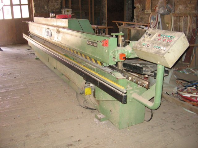

A sad kanterice,ali samo polovne (za nove se nema para-osim za kineze)...
Holzher-2200e
EBM-2500e

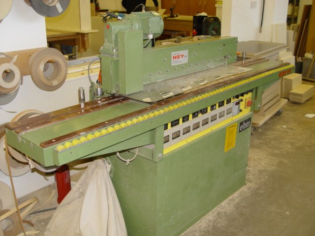

3000e
3500e

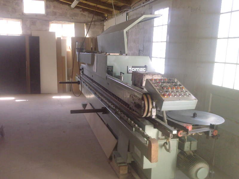

Homag-3500e
3800e
4000e

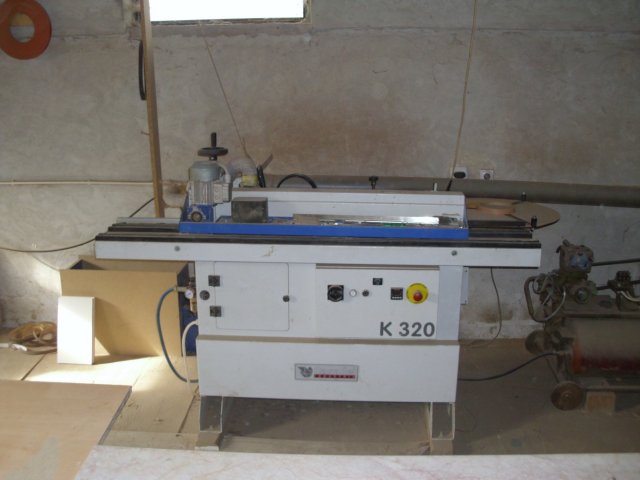

Casadei k 320-4000e

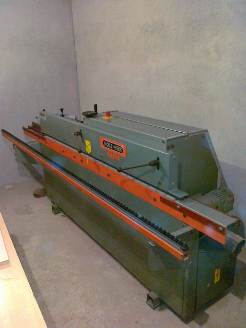

Holzher 1404-4400e

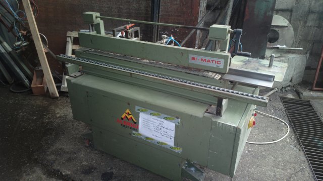

BIMATIC B130R-4500e
