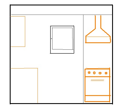

Jedna od mogucnosti je da se posluzis gipsanim tablama i da napravis bar jedan deo zida pod uglom od 90 stepeni, na primer samo za sporet, koji bi bio izdvojen. Evo na slici kako mislim:
iza sporeta, punom plavom linijom sam obelezio kako bi dosao zid od gipsa, a isprekidanom plavom pravac gde bi uz plafon napravio takodje od gipsa masku za cev od aspiratora, pa da se to ne vidi, da ne bude ruzno. To bi iz drugog ugla izgledalo ovako:
Nije to veliki prostor i manje bi mesta zauzimao normalni sporet, ako ga vec nisi kupio. A elementi za kuhinju 2,5m duzine su sasvim dovoljni za jednu prosecnu porodicu.

Kakve sve postoje cevi za aspirator...?? Ima li onih koje mogu da se savijaju "po zelji", ako me razumete na sta mislim...??!
To sto sam nacrtao je samo jedno idejno resenje, a da li se to nekome svidja ili ne je sasvim drugo pitanje. Pitanje je i na kom je odstojanju prozor i da li se tako moze uklopiti. Ja uvek nastojim da mi resenje bude funkcionalno i da prostorija ne bude pretrpana.
Odvodnih savitljivih rebrastih cevi ima na metar, od pvc materijala i aluminijuma, u raznim precnicima. To nije problem naci, ali mislim da je bolje i jeftinije resenje da se koristi glatka cev, u kojoj nebi dolazilo do vecih usporavanja kretanja vazduha zbog turbulencije koja se stvara unutar cevi, a to je pvc cev za kanalizaciju fi 110. Cevi inace treba maskirati da se ne vide.
Ventilatori za izvlacenje vazduha ugradjeni u aspiratorima su centrifugalni, a odgovarajuci kapacitet bi za kuhinju u domacinstvu bio da moze da izvuce celokupan vazduh iz prostorije 6-10 puta za sat vremena (tu treba racunati i na usporenja zbog turbulencija na krivinama i usporenje na filteru nape). Taj podatak sam nasao u uputstvima i preporukama jednog poznatog proizvodjaca ventilatora.
