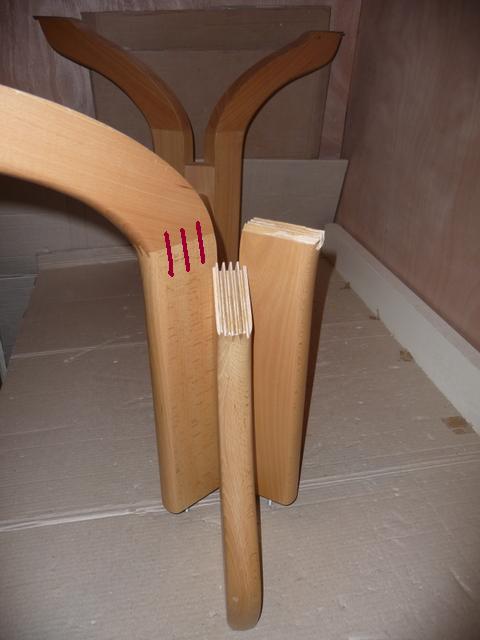

Pomoc oko odlepljene noge stola

Ne brinite, nece sto nikog ubiti, rasklopljen je i ploca stoji u sobi na podu. Ode diskusija predaleko, a ja i dalje bez stola.
Nije bio ni tako jeftin, pre 4,5 godine oko 17 000 din. Jako je lep i praktican, kad je sklopljen mali je 135*90 a kad se razvuce sa dva dodatka od 40 moze 20 ljudi da sedne.
Ja imam ideju da izbacim ove 4 noge i da stavimo noge kao H profil poprecno. U ponedeljak pocinje sajam namestaja pa cu da odem mozda tamo nesto nadjem. Svi stolari koje sam pitala nisu voljni da se bave time.
Mislila sam da li mogu noge da se iseku po zelenoj liniji, znaci da ostane samo ravan deo noge i da se stave nove noge kao ovo crveno? Da li bi to drzalo? I kako usrafiti ovo crveno na ravan deo noge?

To je opet nekako nestabilno, a noge su na slican fazon.

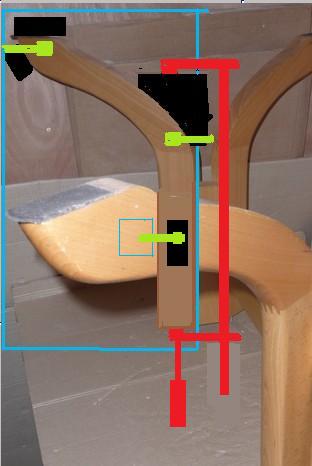

Evo ja sam ti nacrtao kako bi to mogli i sami da popravite uz malo truda i alata:
Na slici sam plavom bojom nacrtao jednu plocu, na primer od iverice ili medijapana, na koju bi trebalo osloniti oba dela noge da bi se fiksirali za lepljenje i stezanje stegama.
Naravno, to podrazumeva da ocistite te cesljeve, kao sto je 'mbole' opisao.
Crnom bojom sam nacrtao drvene paknove koji bi bili granicnici da krivi delovi ne mrdaju u stranu prilikom stezanja, njih bi zasrafili za plocu koju podmetnete sa po 3-4 srafa, a sve bi sekli ubodnom testerom, pa i rupe za pomocne stegice gde je potrebno.
Zelenom bojom sam nacrtao pomocne stegice, a crvenom glavnu stegu, koja bi sastavila ta dva kraja.
Kad se lepak dobro osusi i skinu se stege, moglo bi se i ojacati keksovima, koji bi usli do pola, sa obe strane, a visak se odsece fuksnom ili ubodnom testerom i obrusi. Na kraju malo laka i to bi bilo cvrsto.

A prethodno sam pomenuo nacin sa tiplovima, ali bi to trebao da radi neko ko bi znao da centrira i te tiplove, a evo ovako mozete i sami. Pomenute alate imaju i mnoga domacinstva, tako da oni nisu ni skupi ni problematicni da se i pozajme od nekog prijatelja.

Hvala Pezzo, ne znam da li smo dorasli ovom zadatku ... muz je pravio regale od plocastih materijala, ali ova noga postade veci problem nego sto smo mislili.
U ponedeljak pocinje sajam namestaja pa sam cak mislila da odem, mozda se pojavi neko resenje
. Gledala sam na netu nove stolove ali od ovih ovalnih ili su slicni kao moj ili ovi kitnjasti, bas i nema neki izbor.
Ako je radio bar nesto sa drvetom, znace i to. Mislim da sam dovoljno dobro objasnio, pokazi mu ove slike. A onaj okov sto ste mislili da usrafite po povrsini, mislim da nista nebi ni drzao i da bi se to brzo raspalo.

Očistite ove utore od starog ljepila , namažite nanovo sa kvalitetnijim ljepilom za drvo , na kosini ( prema prvom prijedlogu ) probušite rupu i zašarafite jedan dugački šaraf ( šaraf služi kao stega i osigurač da se ovo ne ponovi ) , te jednostavno na isti način izbušite i ostale noge i zašarafite .
Ne znam zašto komplicirati oko nečeg što se može riješiti u doslovno 5 minuta :pun: , naravno ostaviti 24h da se osuši

E sad ovo za 5 minuta :ironisk: , mi smo amateri, nismo mi majstori ovog zanata ...
Lepili mi dva puta ali nece to lepo da uhvati, a i nemamo bas radionicu i ne znam koji alat ... Sve sto imamo je nesto za kucnu varijantu, nista to nije profi. A ovi cesljevi od tog lepljenja i ciscenja i struganja vise ne nalezu onako lepo i idealno kao kad su bili novi.
Nego nije mi jasno ono sto je mbole rekao "provizorno spojiti" pa izbusiti rupu i staviti sraf kao stegu. Mi smo mislili da prvo zalepimo da uhvati pa da onda busimo rupu. Ne znam kako bismo busili rupu ako prvo nije zalepljeno, kako da to provizorno spajanje zastitimo od pomeranja.
