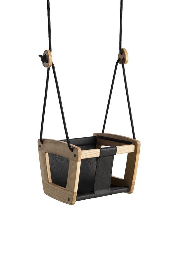

Pozz svima.Zelio bih napraviti ljuljacku kao sa slike
Interesuje me savjet oko spojeva drveta ove ljuljacke.Koja vrsta spoja je najbolja u ovom slucaju radi sigurnosti djeteta? Da li je samo zalijepljeno ili je keksima odradjeno ili nesto trece?

Samo zalepljeno nije sigurno, posto imas spoj cela gde lepak ne drzi.
Najverovatnije je radjeno na cep i rupu (mortice/tennon), koji je veoma jak.
Inace, konstrukcija mi se ne svidja, upravo zato sto se oslanja na cvrstocu tog spoja.
Ako samo provuces kanap do donje horizontale, i povezes preko nje, tada gornji deo postaje maltene nebitan, posto ne nosi nista.
Daklem, kanap udje kao i sad spolja kroz gornju horizontalnu letvu, spusti se sa unutrasnje strane do donje horizontalne, provuces ga kroz donju horizontalnu, oteras na drugu stranu pa onda uzbrdo po istom principu.
Koliko vidim, ovo je spojeno vijcima. Pogledaj one crne krugove sa strane (tamo gdje bi trebao biti spoj). Vjerujem da može da izdrži djecu, mada bih ja radije odradio kako mbole reče - tako špaga nosi težinu a drvo nosi samo dupe :)
Posts: 14966
Srafovima su spojene poprecne letve za ramove koji su sa strane. I to je verovatno sistem masinskog srafa i valjcica sa masinskim navojem ili nesto slicno.
Ali sami ramovi su najverovatnije radjeni na cep i rupu.
Posts: 3699
Ja verujem da kroz cep prolazi sraf pa tek onda ide u poprecnu i valjcic.
U suprotnom je cep suvise plitak

Napraviš čep i utor ali okreni za 90 stupnjeva ili napraviš od vodootporne šperploče iz jednog komada.
i nikako od camovine :D
Posts: 14966
Prvo se pravi ram na cep i rupu, maksimalne dubine koliko je moguce, kako bi imao nejvecu mogucu povrsinu lepljenog spoja.
Kad je to vezalo, posle busi kroz njega sve jedno je, ta rupa za sraf je mala, reda M6, a i da je veca, ne utice kad je jednom lepak vezao.
@Sasa ne kapiram kako i sta da okrene za 90?

mbole wrote:@Sasa ne kapiram kako i sta da okrene za 90?
Ja sam napisao da okrene za 90.Sad su vodoravni komadi duži a okomiti krači.Mislio sam da okomite stavi duže a vodoravne krače.

Hvala vam puno svima na savjetima.Uradit cu kako je mbole predlozio jer mi se cini da je ipak to najsigurnije ili od sperploce iz komada i zaobidjem sve prepreke i dileme ako mi se ne ucini sigurnim prva varijanta.
Posts: 1187
Ipak, okvir neka bude od hrastovine, barem 10 x 4 cm, da ga dijete od 10 kg ne rasturi nakon 1.000.000 njihaja...

Na okviru od 10x4cm se klacka pijani magarac od 120kg, u kafani, svaki dan... mislim...nije na odmet, ali 10kg... :/
