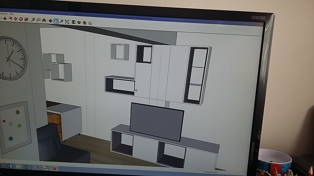

Za stranice bi upravo i koristio ljepljene ploce
Ali u duplo
Zamislite policu u obliku kocke od duplih stranica
Probat cu poslije okaciti sliku

Post by jiva »
Crno iznutra su drugi sloj ploca koje su uvucene za rub blende ili nalicja
Naravno zaljepljene jedna o drugu
