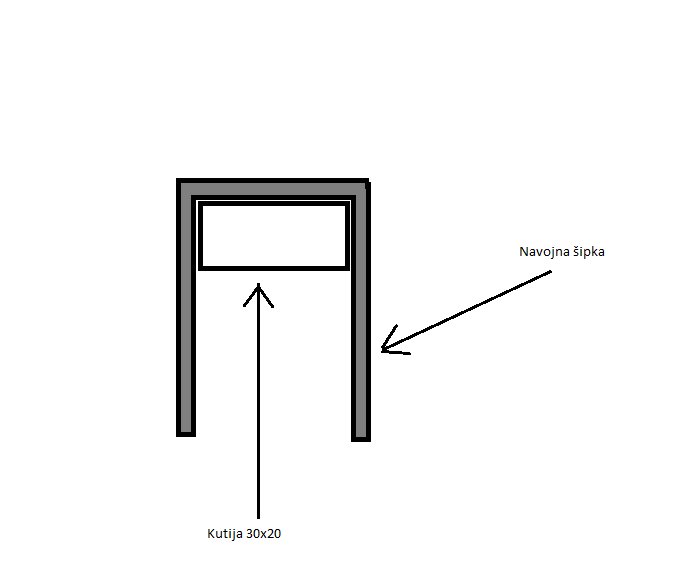

Ne znam da li je iko radio ovako nešto, ali me interesuje da li bi se prohromska(ili u najgorem slučaju pocinkovana) navojna šipka polomila ako bi se savila pod 90 stepeni? Pravim neki nosač kao sa slike gde bi navojna šipka trebalo da nalegne preko kutije 30x20 i da se na nju dole našrafi neki nosač kablova... Navojna šipka je M5 ili M6
