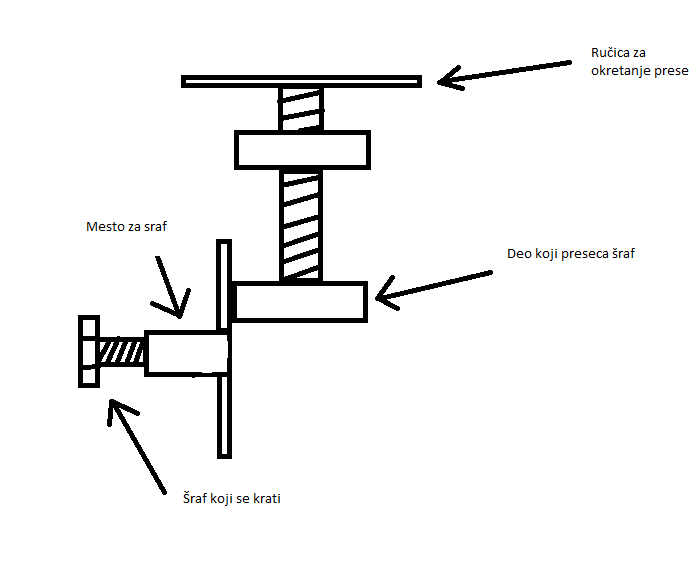

Na električarskim klestima za buksne i male papučice postoje predviđena mesta za skrfacivanje malih srafova M2,4-M5, Sraf se uvrne u predviđeno mesto, stisnu se klesta i sraf se precvika ravno bez deformacije. Da li bi se bez mnogo muke mogla napraviti mobilna varijanta za srafove do M10. Ja sam bio slobodan da u paintu nacrtam neku ideju za tako nesto, tek da dobijete ideju kako bi to izgledalo.

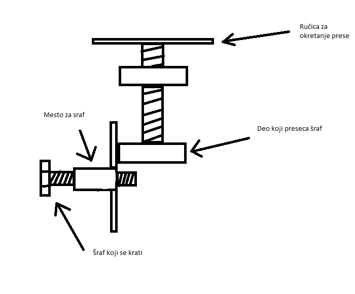

Post by elektrolog »
Tačnije ovako:
Posts: 15048
Bojim se da su sile prevelike za sve preko M5. Vec i na njemu se primecuju deformacije na ivici sa one strane odakle nailazi secivo. Mozda za M6 max.
Deformacije bi bile prevelike, sile koje treba da ostvaris takodje...
Pored toga, ti sitni srafovi su obicno van kvaliteta. Cim krenes malo gore, srafovi postaju ozbiljno tvrdji.
