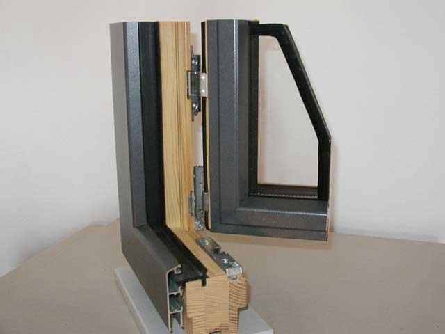

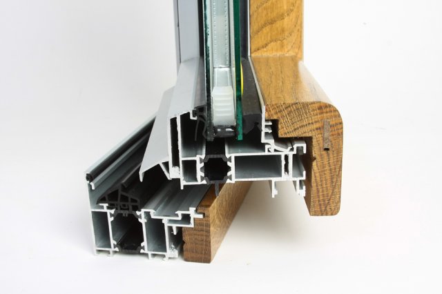

postoje dve varijante drvo al i al drvo
jedna varijanta je ceo aluminijumski profil splja i unutra nakacen drveni deo i druga drven prozor sa aluminijumskom oblogom
konkretno covek kome ja radim drvo radi iskljucivo od slavonskog hrasta
sve lakiramo PU lakovim sistem spajanja je na nekim plastikama slikacu posle da okacim slike i toga
i da izmedju al i deveta postoi vazdusni most
