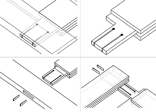

Da, PUR to jest poliuretanski lepak je bolji kada treba popuniti rupu od PVA. Mane sam mu vec naveo gore (cena, musavo, kratak vek nakon otvaranja).
Ali... PVA (tj "obicni" stolarski) i dalje drzi bolje kada je spoj kako treba.
Tako da je po meni bolje lepiti furnir i lepo doterati spoj, nego ubacivati kajlu. Kajla rasiri cep samo na vrhu, na dnu i dalje ostane preuzak. Tako da je lepljena povrsina manja nego sto bi mogla da bude.
Opet ovo je jednostavnija varijanta, pod uslovom da se ne zeznes sa duzinom/debljinom kajlice, pa da ti rascepi nogu.

Vodite racuna i da je gomila ovakvih u sustini mehanickih spojeva, izmisljana u vreme kada nije postojao moderni lepak.
Spoj sa crteza, nikako ne doprinosi boljem lepljenju. Povrsine cepa koje on pritiska uz uske bokove rupe, ko i da nisu zalepljene posto je strana spoja koja pripada rupi poprecno na vlakna, a tu lepak gotovo i da ne drzi. Jedine dve povrsine na cepu i rupi koje stvarno lepe su "obrazi" cepa i odgovarajuca povrsina na rupi, posto one idu duz vlakana (ukrstene medjusobno, ali i dalje je svaka povrsina duz vlakana).
Ovaj spoj ima smisla kada je rupa na dnu (ili na spoljasnjoj strani, ako je u pitanju prolazni cep ko na crtezu) sira nego na strani sa koje cep ulazi. U sustini dobija se neka vrsta lastinog repa, to jest mehanicki spoj, a ne poboljsava se spoj lepljenjem.
Ali i dalje je pitanje koliko je danas uopste smislena cela zavitlancija, kad uz lepo dimenzionisan i precizno odradjen spoj, pre ce puci drvo nego sto ce se odvojiti lepak.
