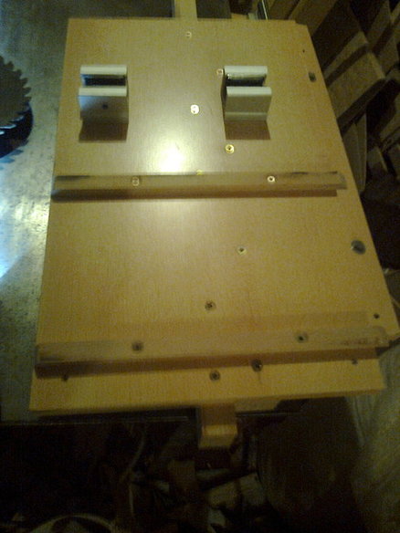

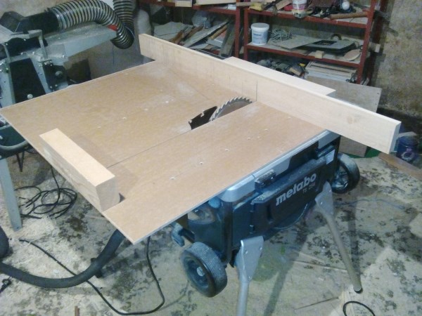

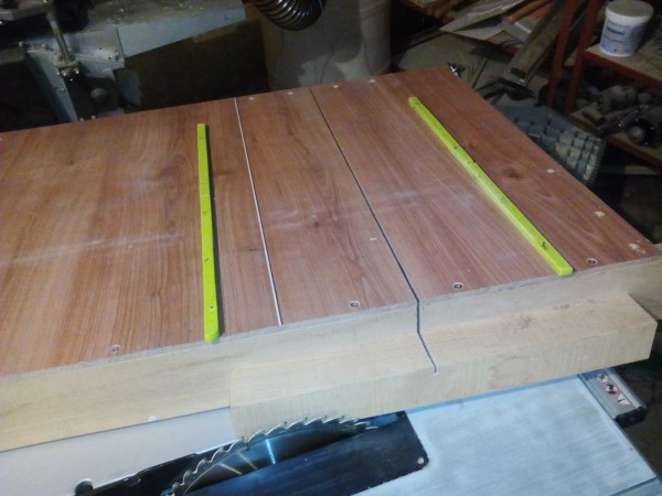

Kupio plastičnu dasku za sječenje, narvno kineska.
Izrezao na širinu koja paše kanalu na cirkularu
postavio odstojnike u kanal pa ove "letvice" od plastične daske i postavio nešto što sliči medijapanu
pošto nisam imao dvokomponentno ljepilo pomoću pneumatskog čekića zakucam medijapan u letvice
podignem a ono se letvice raspale kao da su ledenice :)
Pokupim i pobacam, povadim eksere (za divno čudo uopšte se nisam nervirao :) )
ponovo stavim plastične letvice i medijapan i bušilicom odozgo pravim rupe i šarafim
i gle čuda radi. Mislim da nema ni malo lufta.
Koliko je ovo dugotrajno ne znam jer očito ova kineska plastika nije baš neka.
Ideja mi je bila da probam i na prvu loptu sve je ok.
Sličice
Ostaje da pokušam nabaviti kvalitetniju plastiku i krenuti u realizaciju konačnog rješenja
