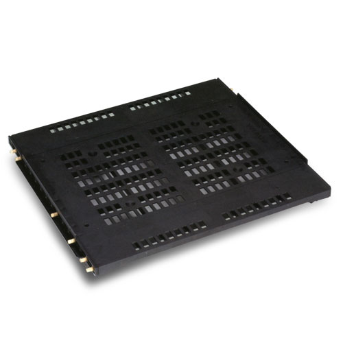

Post by ST STOLAR »
Mislim da bi i ovaj pod ispod pomogao.Image

trebao bi staviti ugradbeni frižider u kuhinju.
baš ne kužim po ovoj skici, to su vanjske mjere korpusa?
čemu služi ova blenda iznad prostora za frižider? to nije potrebno? da li da napravim korpus 56cm dubine ili može i 59, da mi bude u ravnini sa radnom pločom. to bi trebalo i pomoći hlađenju?
na šta još treba paziti kod tih frižidera? stavio bih ovu podnicu kakvu je stavio st stolar i još rešetku u cokl da ima što više zraka.
i da li se neki panti stavljaju na fronte ili se on drže na vratima od frižidera?
Obicno dubina 60 da radna ploca udara ravno sa korpusom frizidera. Rupa u podu obavezna,ma sveu uputstvu napisano.uglavnom nemoguce pogresiti. A da, visina elementa 204 plus noge. To je standard ako su viseci elementi 72 cm
I da meru su date unutrasnje

gornji će biti visine 80.
znači ovaj dio koji je na slici blenda, tu mi ustvari ide neki ormarić?
da li svi frižideri imaju iste ugradbene dimenzije ak su iste visine?
i da li na nešto treba dodatno paziti ako frižider ide uz zid i onda odmah pored njega ide pećnica u visini radne ploče. da li će to šta smetati zbog topline ili nečega?
Ma korpus je isti za svaki, stim sto se neki dizu dodatno od poda npr Bosch. Uvek su donja vrata 72. Rerna ne smeta

malo gledam i za druge frižidere, svima je donji dio najviše 725mm, dakle ne mogu raditi fronte od ostalih elemenata 76cm nego moram 72 cm i 15 cm nogice ako hoću da mi sve bude poravnano.
