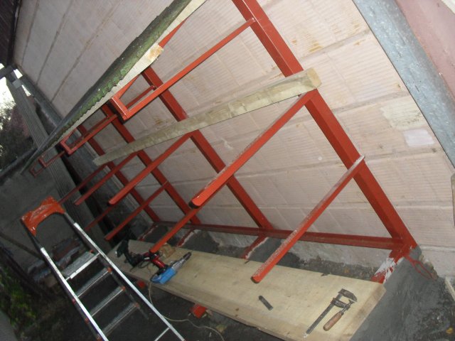

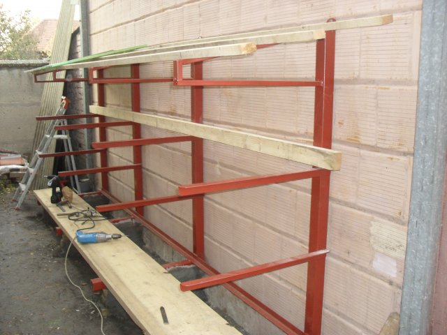

zvecanac wrote:Posto su ti stelujuce konzole od 1metra,dali mislis kada naredjas prvi sloj dasaka na podu da za sledeci nivo konzole stavis na naredjane daske pa sve tako redom da konzole leze i pritiskaju donje naslozene daske ...
Ne, svaki red mora biti nezavistan zbog razlicite debljine daske. Treba na polici da bude red daske od 50mm, red od 35mm, red od 25mm i jos jedan za reslove.

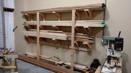

Ndjoh jednu varijantu uze police slicno tvojoj ideji,ako ti moze biti od pomoci jer ima svaki drugi dupli stub oslonac tako da mozes lakse da baratas sa daskama...
I ovo ce da prodje.

Tamo gdje sam je zamislio zid je zidan blok opekom, a posto je kod ovakve police veliko opterecenje na cupanje nije mi djelovalo bezbjedno ni jedno rjesenje prilokom pokusaja kacenja na taj zid.
Sad ceka prvi slobodan dan da oslobodim prostor na drugom mjestu.
Ja sam sebi ovako odradio, nigde mesta pa sam iza radionice sklepao *magacin*
Nije bas ono sto tebi treba jer nije moguce stelovati nosace, al mozda ti pomogne....
Tu je zid od blokova i nije zahvalan za kacenje pa sam na zemlju nazidao zidic reda 3 cigle i na njega ovo sve postavio i stubove samo zatiplovao u zid cisto da ne moze da se prevrne i da bude fiksirano, i sad vecina opterecenja ide na taj *zidic* i sve ovo lepo funkcionise evo ima vec 2 godine :)
Ja sam pravio stelovanje visine samo da se mozda nekad moze dodati jos jedan red.
